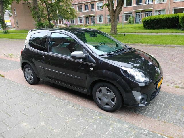

Ich habe einen gekauft.
2011, euro 5 mit 109 gr co2, 130500 km.
Collection
Zwarz mit grau.
Sehr schön. Zeig doch mal Bilder.
Die bilder.
