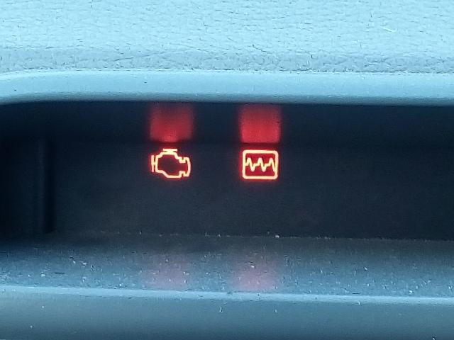

nachdem ich letztens diekzpplunf bei meinem 2003er twingo hab machen lassen, jetzt das nächste problem.
Wenn ich ein paar minuten fahre, leuchten manchmal 2 symbole auf dem display. Dann nimmt das auto auch extrem schlecht das gas an, also ich tret aufs gaspedal aber er ebschleunigt kaum. Dann gehts mal wieder ne weile, dann wieder nich.
Motorleistung schwankt außerdem im leerlauf ziemlich und es ist mir schon ein zwei mal passiert dass er einfach ausgeht.
Handbuch sagt zu den symbolen verschiedene sachen, aber denkt ihr spezialisten bei den geschilderten problemen an was bestimmtes?

Auslesen.
Und mal die Livewerte vom Unterdruck protokollieren.
Okay, dann werd ich wohl um den Besuch in der Werkstatt nicht drum rum kommen. Hauptsache er macht es noch bis dahin.
Danke für die Hinweise!
Das Teil zum Auslesen kostet 5€.
Machen und uns das Ergebnis mitteilen.
Wird sowieso das Anschlusskabel vom Unterdrucksensor sein.
Hab mal bei Amazon geguckt nach OBD2 scanner renault, aber da fingen die alle ab 20 Eu an. Hast du nen Link für das 5 EUro teure oder könnte ich das morgen direkt im Geschäft kaufen?
Im Geschäft geht das bei 20€ los, im Internet ab Lager Deutschland bei 6€
Sonst eben sowas http://www.ebay.de/itm/172990973716
nimmste halt den oder einen anderen unter dem ausverkauften link von Ulli:
