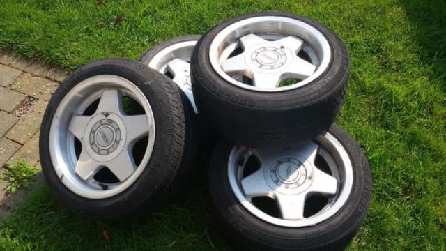

Moin Leute bin seit 10 min Mitglied im Forum und wollte direkt mal etwas fragen
Unszwar habe ich diese Felgen gefunden
[Bild: twingo-06171827-H4P.jpg]
die sind auf 175 50 R 13 reifen
Ich habe auf meinem twingo stahlfelgen auf 155'er usw... Sad
Jetzt meine frage kann ich die felgen holen auf meine reifen ziehen lassen und damit fahren ?
Oder brauche ich andere felgen für meine Reifen wenn ja könnt ihr mir bitte Sagen welche Maße die Felgen haben müssen die auf meine Reifen passen?
Vielen Dank schon mal im Voraus bin langsam echt am verzweifeln

Daten zur Felge musst auch wissen:
Nabenlochbreite 60,1 mm, Lochkreis 100/4, Serien-Einpresstiefe 36 mm
Preiswert für die Eintragung ist, wenn du ein Gutachten hast,
wo auch gleich die zugelassenen Reifen drin stehen,
die müssen natürlich dann genommen werden.
Brauchst mindestens 14 Zoll Felgen, weil die Bremse größer ist.
Optimal wäre 195/45 R15.
