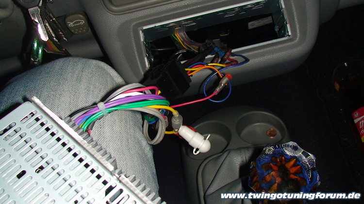

Hey, das thema wurde vor kurzem zerkaut aber ich blick bei euch da net durch .. und bei der einen Seite wo es doch so toll erklärt ist erst recht nicht ^^ vielleicht könnt ihr mir weiter helfen. Mein Speicher funktioniert im Radio net. D.h. jedesmal wenn ich den Schlüssel ziehe darf ich von neuem Bass, Lautstärke etc. einstellen. Das nervt auf Dauer echt, besonders wenn ich mal kurz ausm Auto raus muss und danach das Radio wieder anmache..
Achja.. btw: Ein Vollidiot hatte wohl bei mir an den Kabeln mal rumgespielt. Habs so vorgefunden:
[Bild: twingo-10017231648-MGb.jpg]
[Bild: twingo-10017231712-nuk.jpg]
[Bild: twingo-10017231734-96O.jpg]

und wo liegt das problem?
es gibt bei eingeschalteter zündung 2 12 volt führende kabel..
zum einem das gelbe, zum anderem das rote.
eines davon geht aus, wenn du zündung ausmachst.
das andere bleibt.
bei dir schauts so aus als ob rot und glb einfahc nur getauscht werden müssten... (was ich SO erkennen kann)

für mich als Laie ists halt net mal so gemacht ^^ aber nun weiß ichs und versuchs mal - danke
