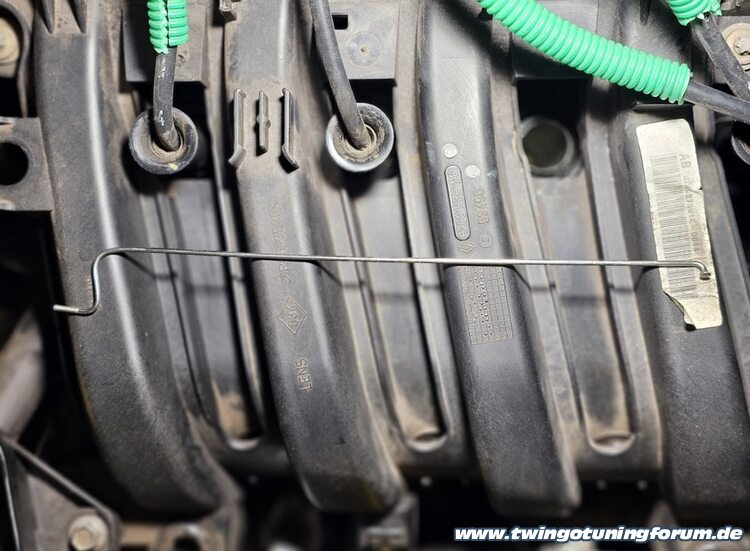

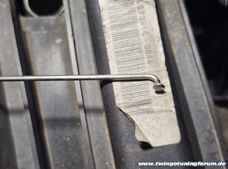

Nun habe ich doch die Zündanlage und die Kerzen gewechselt. Ich hatte ein paar Zündaussetzer und wollte das Kerzenbild sehen. Um die Gummis herauszubekommen, die auf den Kerzen verblieben waren, habe ich eine Fahrradspeiche verwendet.
[Bild: twingo-21005236-RjT.jpg]
[Bild: twingo-21005305-Xsk.jpg]
Vielleicht ist das für andere von interesse.
