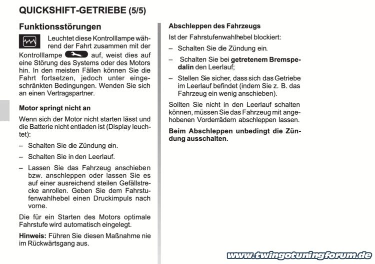

Hallo- muss dieses Thema nochmals hervorholen!  Mein Twingo 2 BJ. 2011 zeigt diese Kontrollleuchte an ?
[Bild: twingo-19135016-ibD.jpg]
Laut meinem Diagnosegerät ist kein Fehler hinterlegt- mit OTOFIX D1 Light ausgelesen. Hat jemand eine Idee warum diese Leuchten angehen? Wagen steht schon fast einen Monat (fahre derzeit nicht viel) und die Temperaturen sind natürlich sehr kalt Sad Woran könnte es liegen- die Leuchtet bei meinem immer wieder sporadisch und das Nervt- nur zu Renault fahren und für 170€ auslesen lassen finde ich frech, wobei man dann noch 3 Wochen warten muss und dann sagt er mir das gleiche wie mein Auslesegerät.Das Risiko ist mir zu Hoch.
