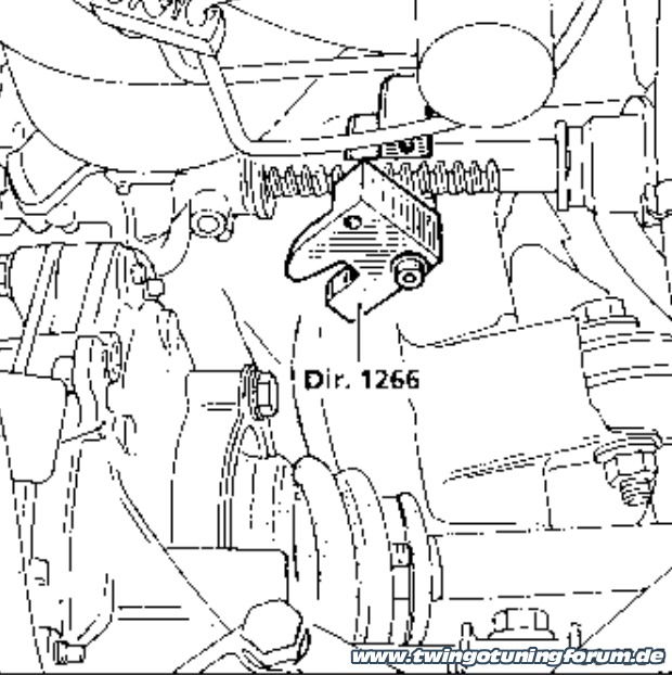

Was ist denn das Werkzeug DIR 1266 für die Zahnstange des Lenkgetriebes?
Vielleicht das hier?
[Bild: twingo-27113509-ffS.jpg]
Dient der Sicherung der Zahnstange damit man sich beim Lösen und Festziehen nicht die Lenkung zerstört.

Nur wo dieses Zahnstangenwerkzeug angesetzt wird ist aus der Zeichnung kaum ersichtlich, noch wozu es gut sein soll. Ist das so eine minderwertige Qualität das man wegen 50nm blockieren muss?
Ich gehe davon aus dass dass hier niemand das Werkzeug verwendet.
Und es scheint immer gut gegangen zu sein.
Wie und wo das Werkzeug angesetzt wird (es ist zweiteilig und wird mit der Zahnstange verschraubt und stützt sich am Lenkgetriebe ab) sieht man doch schon so.
Im Avantimeforum konnte man schon mal sehen was passiert wenn man das Werkzeug nicht verwendet.
Danach war eine neue Lenkung fällig.

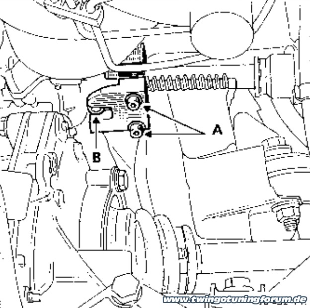

Das Beste ist die Beschreibung auf Seite 68 in MR305Twingo03.pdf
Man sieht die Zahnstange aber man kommt nur vernünftig dran wenn die Antriebwelle raus ist. Auf dem Bild ist die noch drauf und der Blickwinkel ist von unten wo allerdings der Motor/Achsträger sitzt. Wurde also konstruiert ohne Nachdenken. Hätten sie in der Anleitung reale Fotos verwendet hätten sie sofort bemerkt das dies gar nicht geht. Das Ding werden wohl die Mechaniker verfluchen.

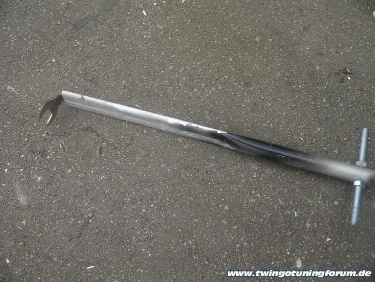

Habe schon Spezialwerkzeug zum Gegenhalten des Lenkgetriebes gebaut. Will es so machen das es jeder auch ohne Schweissgerät nachbauen kann. Flex und Hammer dürften die meisten haben.
[Bild: twingo-13175514-GqI.jpg]
Wer einen flachen 18er Schlüssel hat kommt sogar ohne Flex aus. Schlüssel biegen,in Alurohr stecken und in Schraubzwingen flach pressen oder mit großen Hammer flach klopfen. Am Ende einfach Loch bohren und Gewindestange durch. Teil ist etwas länger als Spurstange. Mit einem Krähenfuss könnte es auch gehen. Müßte aber Flach sein oder etwas mit der Schruppscheibe bearbeiten.
Wenn man damit 50Nm oder mehr (zum Lösen) aufbringen kann, dann taugt das.
Hieße aber auch schon so um die 50kg auf die Enden der Gewindestange aufbringen.
Das beißt schon heftig in die Finger und den Ballen.
