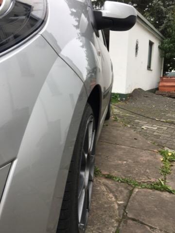

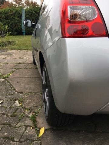

Wie man den Bildern entnehmen kann, habe ich heute mal die Pellen montiert.
Die sind echt schick!
Zum Thema Einpresstiefe:
Ich habe mal nachgemessen. An der VA kann noch eine Distanzscheibe 20-25mm drauf, an der HA 30-35mm.
Dann wäre hinten ET0...
vielleicht macht hier ein Kompromiss Sinn, und VA 15 / HA 25.
Federn, besser Fahrwerk, macht definitiv Sinn!
Ich dachte an Eibach Federn 25mm als Lösung bis Geld für ein Fahrwerk da ist ?
