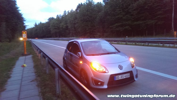

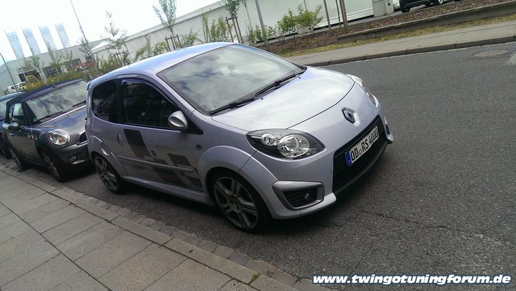

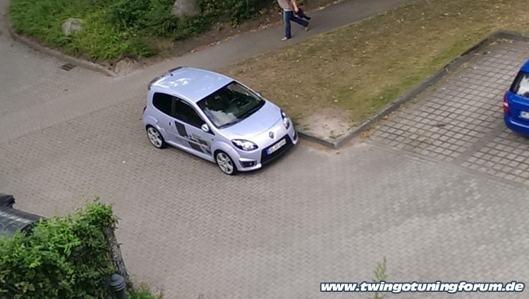

wollte mich nur mal melden und mittelen das ich noch lebe und mein RS auch noch da ist und läuft. Werde aber wohl auch bald den Schritt wagen und mein KFZ verkaufen.
[Bild: twingo-08184650-XE8.jpg]
[Bild: twingo-08184712-d36.jpg]
[Bild: twingo-08184736-616.jpg]
Sprit leer nach ballern auf der Autobahn Rock Out
