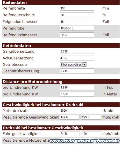

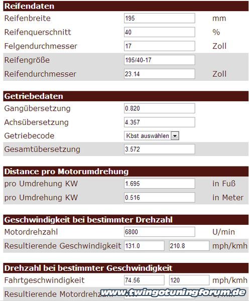

So Jungs da ich demnächst auf den 42/31 5. Gang aus dem Clio 3 umsteige habe ich mal meine Berechnungen angestellt
1x mit dem Standard-5. Gang und 17-Zoll
[Bild: twingo-29004520-6mn.jpg]
und 1x mit den neuen 195/50 15 für die kommende Saison und dem längeren 5. Gang
[Bild: twingo-29004623-3jY.jpg]
Alles nur theoretisch aber auch ein guter Anhalt im Vorraus .......denn mehr als 212 Km/h hab ich mit den 17" wirklich nie erreicht und auch meine anderen Erfahrungswerte decken sich mit den Berechnungen.
