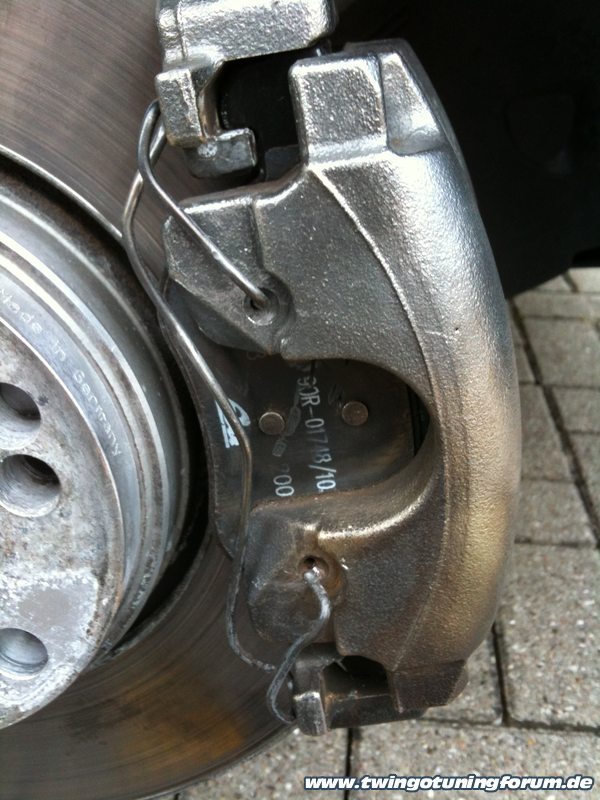

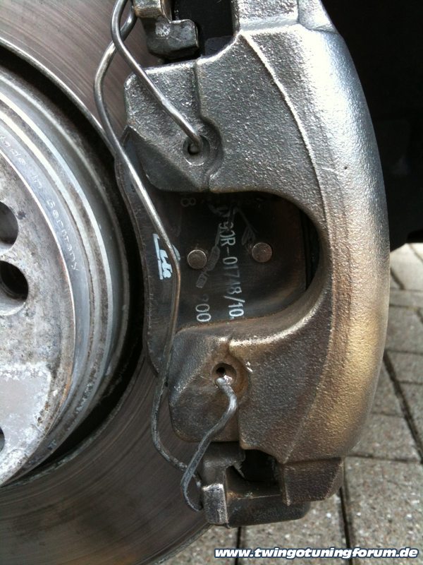

ich brauche mal dringend eure Hilfe. Wer weiß wie ich diese Klemme an den Bremsbacken wieder ran bekomme???? Werkel jetzt schon eine halbe Std rum aber der untere Stift will einfach nicht ins Loch Sad
[Bild: twingo-18152606-4TJ.jpg]
[Bild: twingo-18152626-pWU.jpg]
Gibt es da einen Trick? Es sah immer so einfach aus wenn mein Mechaniker das gemacht hat.
Danke für eure Hilfe
Es bedanken sich: miwi71
LOL, ich kann dir sagen geübte Renault Mech's drücken mit blossen Händen und ohne Werkzeug diese Federn rein. Laughing
Ansonsten zuerst den Stift ins Loch drücken und mit einer Hand drin halten und dann mit einer Zange den Bogen auf die Fläche hiefen.
Es bedanken sich: Loobby
Alter Weber.....du bist der geilste Smile
Ging jetzt in 20 sek hahahahaahaha
DANKE nach AUSTRIA
