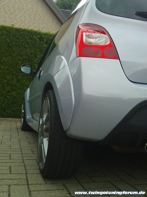

Sorry, dass ich so doof frage, hab meinen Twingo aber noch net so lange und hab mir den noch nie von unten angeguckt...
Aber wo setzt du denn auf, auf dem letzten Bild sieht das alles noch superhoch aus. Hängt der Auspuff so tief oder wo liegt das Problem?
#28
Setzen die Radkanten außen auf dem Kotflügeln auf?
25mm Spurplatten sind beim Cupfahrwerk schon zu breit.
Bei dir mit dem GWF sowieso denke ich.
Setzt Du nur im beladenen Zustand, oder auch in engen Kurven auf?
#29
Hallo Leudde,
also ich setze im beladenen Zustand auf. hinten! Deswegen ist er hinten noch so hoch. Sieht jetzt zwar keilfahrwerkstechnisch aus aber ich bekomm wohl am WE meine neuen Federn fürs Cup fahrwerk. Wird also demnächst eh geändert. Das Ap Fahrwerk ist auf jeden fall nicht die bessere Wahl zum Cupfahrwerk. Ich werd einfach weiter probieren. Könnte mir natürlich andere Spurplatten drauf machen da ich wirklich 25mm je reifen habe aber das kommt erst wenn die federn da sind. Mein grösster Feind ist momentan Zeit. Die habe ich leider nicht so oft momentan. Was auch sehr komisch ist, ist das der linke vorderradreifen näher an der innenkotflügelseite ist als der rechte. Obwohl alles vermessen ist und so. Naja wie gesagt das war der erste Versuch was Fahrwerk angeht Wink Hab halt nicht so die Möglichkeiten wie manch anderer. und 480€ für n GF kann ich verkraften. Nun habe ich es aber getestet und kann meine meinung vertreten.
Probieren geht über Studieren °.°
LG
#30
Wenn Du es verschmerzen kannst hättest Du auch für 200 Euro mehr auch was richtig gutes bekommen.
Noch ein Tipp, lasse die Originalen Federn bei den breiten Spurplatten drin, sonst bist Du wieder nur am Aufsetzen, denn das passiert anderen mit der gleichen Spurplatte und Originalfedern auch
