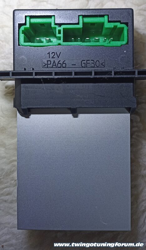

Wie sieht dein Vorwiderstand aus, hab noch nen neuen hier, Fehlkauf meines Cousins .Kannste für 12€ haben inkl.Versand.Rechnung über knapp 22 € anbei.

(08.01.2025, 06:16)handyfranky schrieb: Wie sieht dein Vorwiderstand aus, hab noch nen neuen hier, Fehlkauf meines Cousins .Kannste für 12€ haben inkl.Versand.Rechnung über knapp 22 € anbei.
Moin,
ich habe meinen zwar noch nicht ausgebaut, aber mein Stecker sieht anders aus und gemäß Teilliste ist es auch ein anderes Model.
Schade, hätte ja passen können. Danke dir jedenfalls. Smile

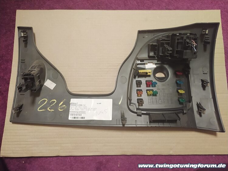

Müsste jetzt nur noch wissen wie die Verkleidung unter dem Lenkrad, bzw. der Teil an dem der Sicherungsdeckel sitzt, abgebaut wird ?
Dann komme ich besser an den Widerstand ran und dazu konnte ich bisher nichts finden. Meistens ist der in den Anleitungen bereits demontiert und genau der Schritt fehlt mir noch.
Ist der geschraubt oder nur geclipst ? Konnte jetzt auf den ersten Blick nichts entdecken.
RE: Innenraumgebläse funktioniert nicht - Twingo 2 BJ 2011 - Schlüsselnummer 3333 AQU - TwinGoVegan - 08.01.2025
Das geht ganz easy. Das teil ist nur geclippt. Du brauchst ein Plastikteil (Spatel oder so) um den langsam abzuheben. Hier ein bild des Teil von hinten, damit du siehst, wo die Clips sind:
[Bild: twingo-08183545-aFt.jpg]
Du musst das Teil also nur zu dir ziehen....mit Gefühl und möglichst grade ohne zu verkanten (sonst kann es sein, dass die Clips abbrechen) aber die halten einiges aus

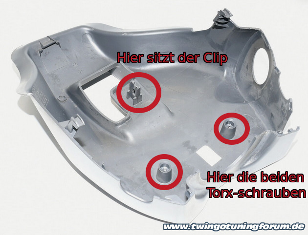

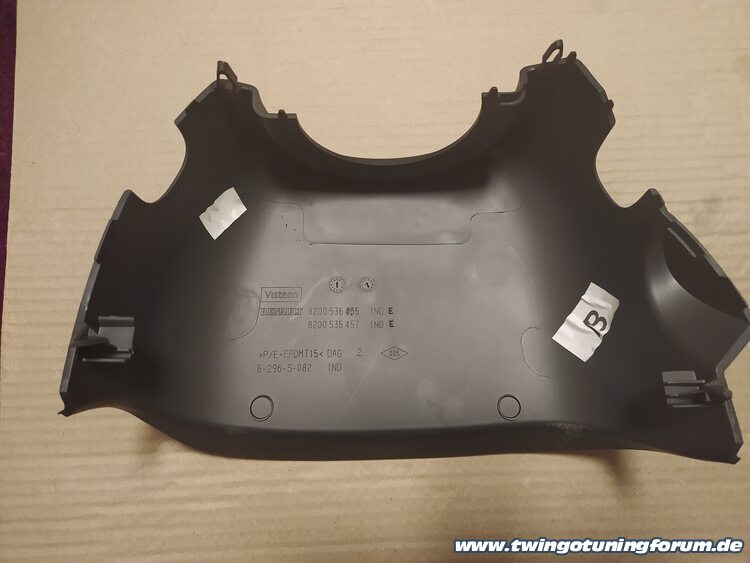

Achso: lese grade: Falls du die Abdeckung unter der Lenkradsäule noch abmachen möchtest:
Die ist an zwei Torx-Schrauben verschraubt (einfach raus schrauben)....die sitzen überkopf...schwer zu übersehen Wink
Und dann hängt das Teil noch an einem Clip auf Höhe des Lenkrad-Höhenverstell-Hebels. Da mit Gefühl etwas dran hebeln (am besten durch die Aussparung am hebel durchgreifen. Der Clip sitzt sehr fest, da es dort Metall auf Metall ist. Aber der geht auch ab....also bei zug nach unten. Leider habe ich von dem Sonnenblume kein Bild gemacht. Aber kleiner Tipp: ich schaue für sowas immer auf Ebay oder Ebay Kleinanzeigen nach gebrauchten Teilen....nicht weil ich sie kaufen will....aber weil dort manchmal die richtigen Fotos bei sind Wink

[Bild: twingo-08184908-N6P.jpg]
Vorher noch die Obere Lenkrad-Abdeckung abziehen (Sonst brichst du die ggf. ab). Die ist nur geclippt und schaut so von innen aus:
[Bild: twingo-08185149-EQk.jpg]
Einfach nach oben weg hebeln. Dazu am besten das Lenkrad nach möglichst weit unten verstellen.
Beim Ausbau der unteren Verkleidung das Lenkrad möglichst weit oben haben.
