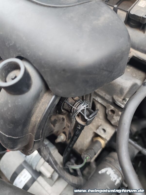

Ich muss jetzt auch mal ein altes Thema aufgreifen.
Bei mir hat jetzt plötzlich auch die eine Benzinleitung angefangen stark zu tropfen, konnte sie etwas "fester" drücken, aber vertraute dem Frieden nicht, also habe ich das Ganze jetzt mit Draht gesichert, indem ich hinten an dem "Kopf" 2 kleine Kerben reingeknipst habe, den Draht um die komplette Einspritzleiste gelegt und dann auf Spannung verdrillt habe, seit dem ist das soweit Dicht und hat nicht mehr getropft (Seit Samstag Mittag, ca. 200km gefahren). Wenn ich aber daran drücke tropft es wieder, aber wenn ich wieder loslasse hört es auf.
Die Frage jetzt ist, gibt es da mittlerweile irgendeinen "Trick" zb. von Opel Nummer XY passt da als Dichtring oder gibt es irgendwelche Nachbau-Leitungen, finde bisher nichts weiter dazu, ausser nicht lieferbare Originalteile.
Ich könnte auch einfach auf mein Provisorium vertrauen, aber ich habe die Sachen dann doch recht gern ordentlich.

RE: Benzinleitung undicht - Broadcasttechniker - 02.02.2026
Es gibt keinen Trick, der Stecker muss RICHTIG drauf.
Bis es rastet und klickt.Haben wir immer wieder, mit allen Sorten von "Steckern".
Blöd dabei, wenn man lange so rumfährt, erlahmt die Kunststofffeder die den Stecker sichert.
So sollte das Aussehen
[Bild: twingo-24140110-kWB.jpg]
Die Festhaltehaken sitzen oben und unten.
Gelöst wird indem man den geriffelten Ring drückt.
Das deformiert den oval, so dass die Haken oben nach oben und unten nach unten gehen und sich vom Ring auf dem Kraftstoffverteiler lösen.
Auf einem der Bilder siehst du links im Bild den Kragen an dem sich die Zähne festhalten.
https://eurofrance.de/einspritzleiste-kraftstoffverteiler-7700870914-1-2-8v-d7f-renault-clio-twingo-kangoo.html
Wenn der Kragen gelitten hat oder Hake nicht mehr greifen wollen weil der Ring zu oval ist, dann kannst du versuchen ihn mit einer Schlauchschelle wieder rund zu machen.
