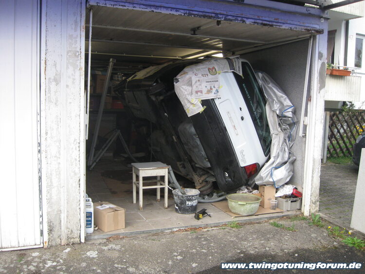

Mein Auto war für die ganzen Arbeiten nicht auf einer Hebebühne, da die nicht in meine Fertiggarage passt. Leider kann ich das mit den Bildern hochladen nicht, sonst hätte ich das hier eingestellt. Ich habe einen Kippwagenheber benutzt.

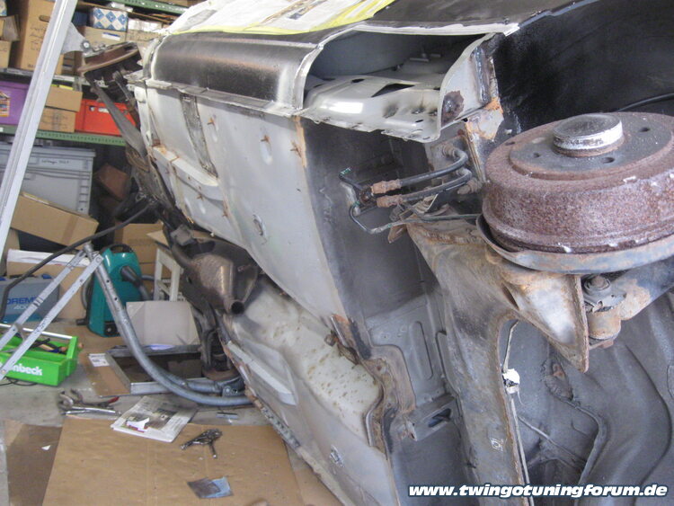

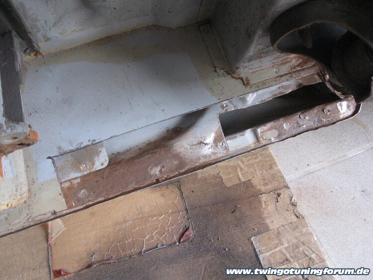

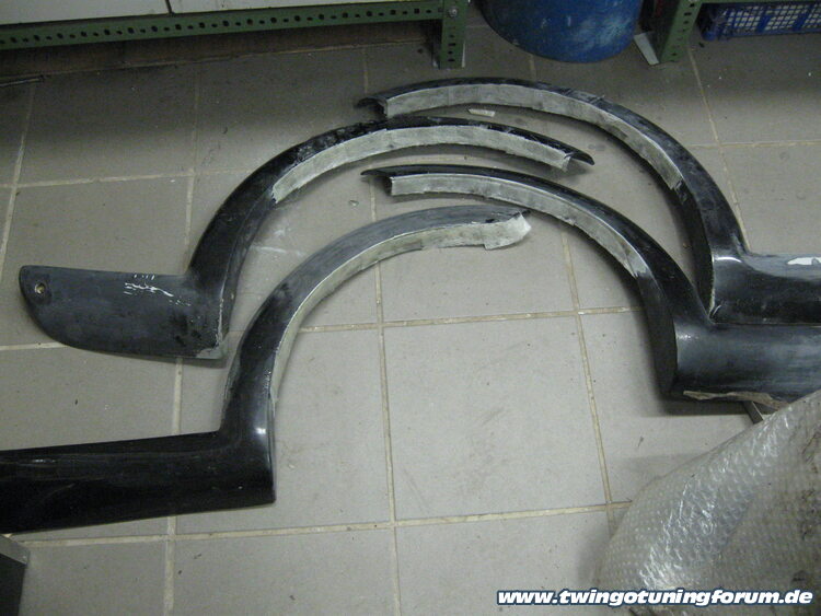

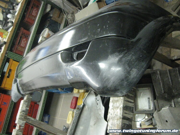

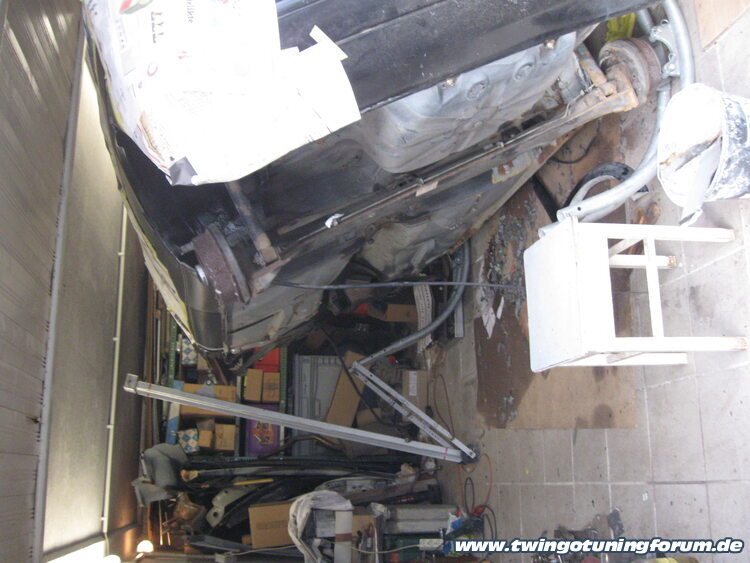

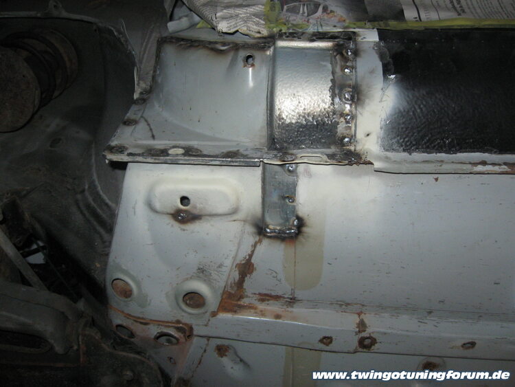

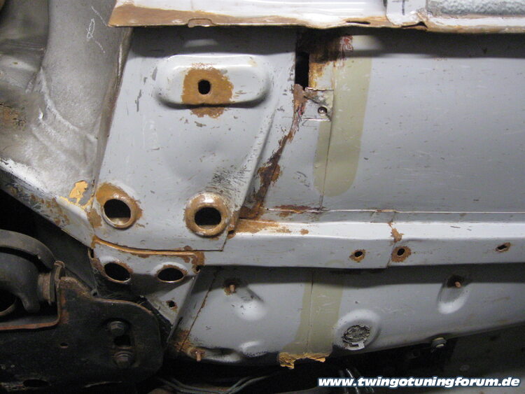

Nachdem ich es nun irgendwie geschafft habe noch ein paar Bilder vom Karosseriebau. Nicht zur Abschreckung sondern zum Nachdenken.
Der auf den Bildern zu sehende Innenschweller wurde aus einem Schlachter herauspräpariert. Wie schon geschrieben ist das alles sehr Aufwändig und nur bei einem besonderen Modell ratsam. Bei meinem Objekt handelt es sich um einen Elia mit Kompressor. Verschrotten und einen besseren kaufen kann man leider nicht.
[Bild: twingo-22154852-1VK.jpg]
[Bild: twingo-22154942-1il.jpg]
[Bild: twingo-22155019-wfX.jpg]
[Bild: twingo-22155054-WlN.jpg]
[Bild: twingo-22155138-v6G.jpg]
[Bild: twingo-22155220-oZt.jpg]
[Bild: twingo-22155320-lPD.jpg]
Das letzte Bild zeigt, dass man auch den Außenschweller stehen lassen kann.
