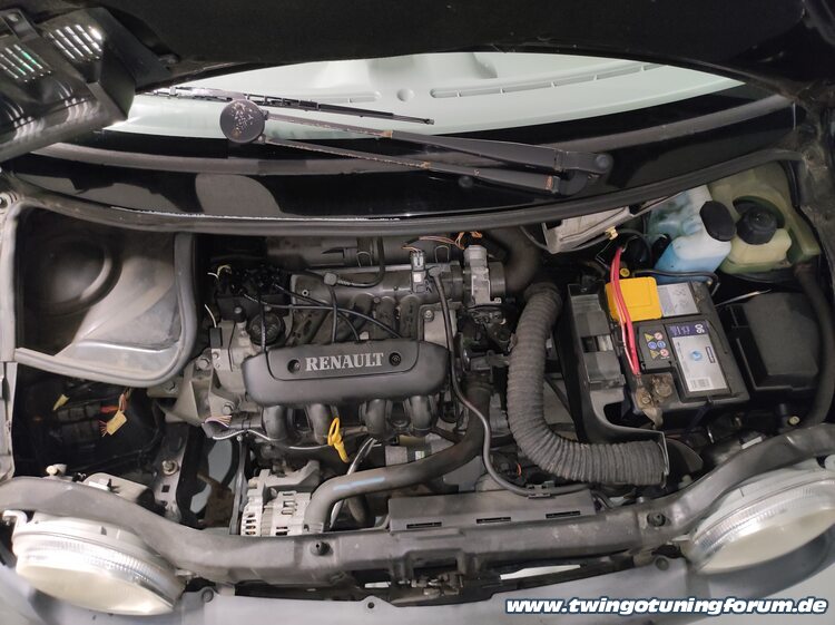

[Bild: twingo-14190058-P6X.jpg]
Hier die bilder, sag an falls du mehr bilder brauchst. Wofür ist eigentlich das fach oben links?
[Bild: twingo-14190013-dva.jpg]

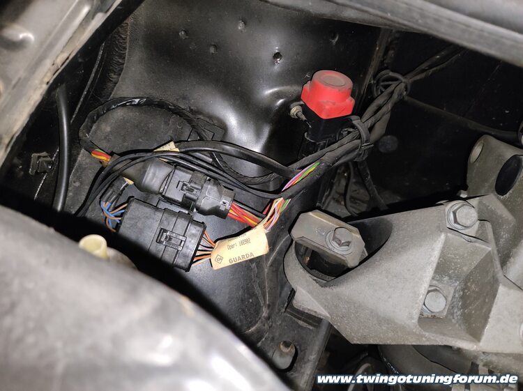

[Bild: twingo-14190124-vFz.jpg]
[Bild: twingo-14190137-8hQ.jpg]
[Bild: twingo-14190153-dO7.jpg]
[Bild: twingo-14190207-5VG.jpg]
[Bild: twingo-14190220-AGj.jpg]
RE: motor kontrollleute bei twingo 1 leuchtet - Broadcasttechniker - 14.07.2025
Der Motor selbst sieht wie ein Euro3 Motor aus, u.a. zu erkennen am Zylinderkopfdeckel aus Metall.
Das Fach oben links ist die Ansaugöffnung für die Innenraumzuluft.
Fehlt die Motorraumabdeckung von unten?

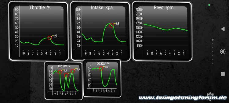

Die kontrollleuchte is jetzt aus, aber laut OBD verbrennt er immernoch zu fett...[Bild: twingo-28125401-6RR.jpg]
RE: motor kontrollleute bei twingo 1 leuchtet - cooldriver - 28.07.2025
Wie kommst du darauf? Sieht doch gut aus.
Bei Schubabschaltung geht Lambda auf null.
Gasgeben bedeutet normale Pendelbewegung,
je mehr Gas, desto schneller.Also 1 mal pro Sekunde
sollten es mindestens sein.
Macht sich bei Torque/Testergebnisse/O2 Sensor vll besser.
