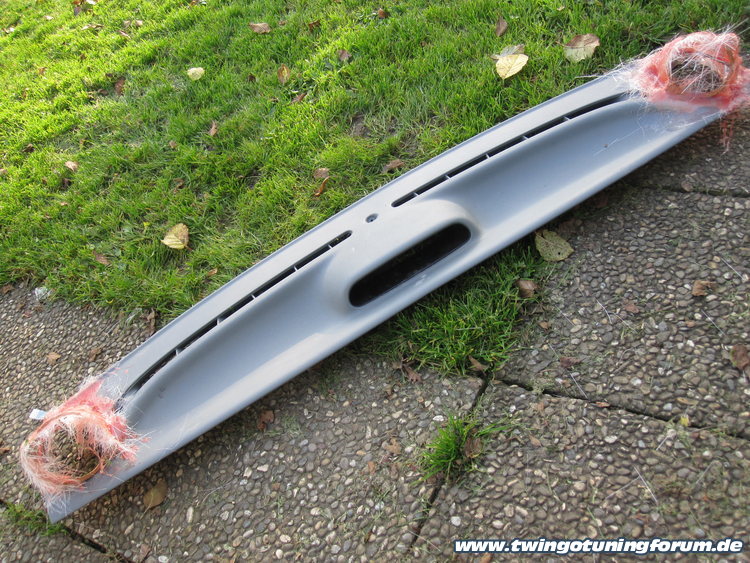

so die HT aufnahmen sind quasi fertig, nurnoch beziehen....
[Bild: twingo-10288154329-8OP.jpg]
Die MT aufnahmen schreiten auch gut voran, sind grad beim trocknen der (hoffentlich) letzten GFK schicht,
Morgen noch schleifen und auslitern...

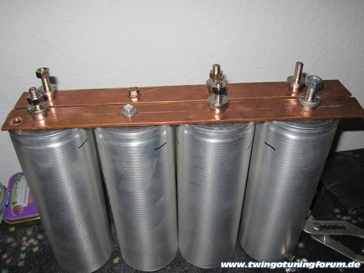

Cu Schienen sind da und natürlich gleich zum einbau vorbereitet
