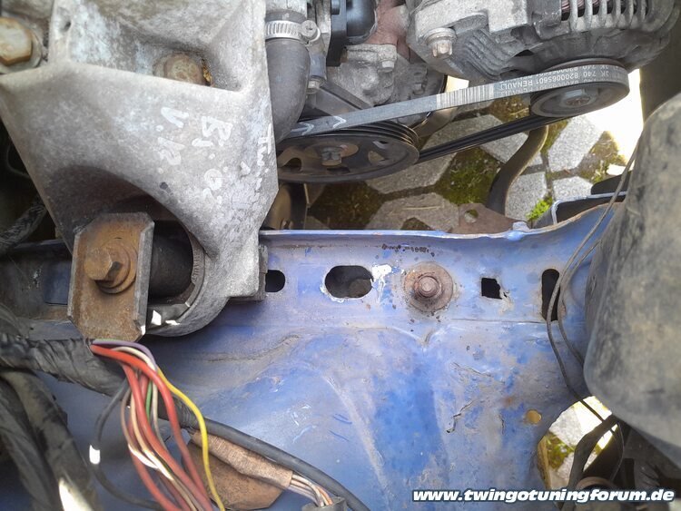

Mein Motorlager scheint auch weiter hinten zu sein als du mal gepostet hast .
Ist das vielleicht die Ursache ?
Beiträge: 34.517
Themen: 230
261
Bedankte sich: 7766
8521x gedankt in 6923 Beiträgen
Das Motorlager sitzt falsch.
Korrigieren.
Der Längenausgleich ist in der rechten Welle am inneren Gelenk, bei der linken Welle ist ja ein Teil des inneren Gelenkes im Differenzial um Platz zu sparen.
Dort geschieht auch der Längenausgleich.
Ist aber für beides nicht sehr viel, und bei falsch verbauten oder ausgerichteten Motorlagern kann man die Welle und sogar das Getriebe zerstören.
