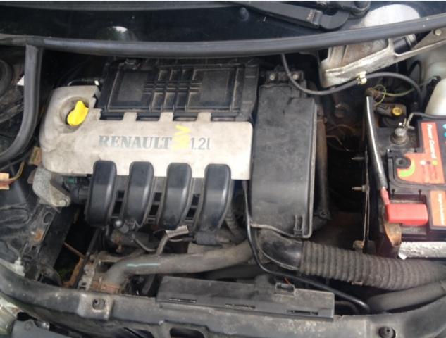

Und kann mir jemand sagen, welcher Motor das ist (Foto). Sieht nämlich anders aus als in der Anleitung, die ich hier gefunden habe.
Hier das Foto vom Motor. Sollte ja irgendwo eine Nummer eingeprägt sein. Nur wo?
evtl hilft dir das ja weiter, in den tips findest du weitere wertvolle sachen. Wink
http://www.twingotuningforum.de/thread-13464.html
mfg rohoel.
[Bild: 657732_5.png]
