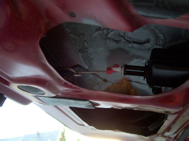

[Bild: heck1.jpg]
Als erstes müsst ihr das Schloss unten an der Heckklappe umdrehen wie auf dem Bild zu sehen, also losschrauben, umdrehen, wieder festschrauben. Dies ist nötig da der Stellmotor nur ziehen kann, das Gestänge aber original gedrückt wird um die Klappe zu öffnen. Durch das Umdrehen öffnet die Klappe durch Ziehen am Gestänge. Nicht vergessen das Gestänge auch andersrum am Schloss zu befestigen (also rausziehen und von der anderen Seite aus wieder reinschieben) da sonst der Stellmotor nicht genau grade ziehen kann und die Klappe nicht aufgeht!

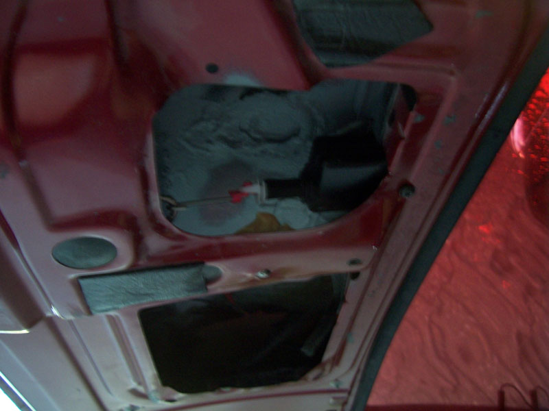

[Bild: heck2.jpg]
Dieses Gestänge biegt ihr an der Seite wo das Gewinde ist um, so dass der Stellmotor hinein greifen kann, evtl. müsst ihr das Gestänge am Stellmotor auch leicht zurechtbiegen.

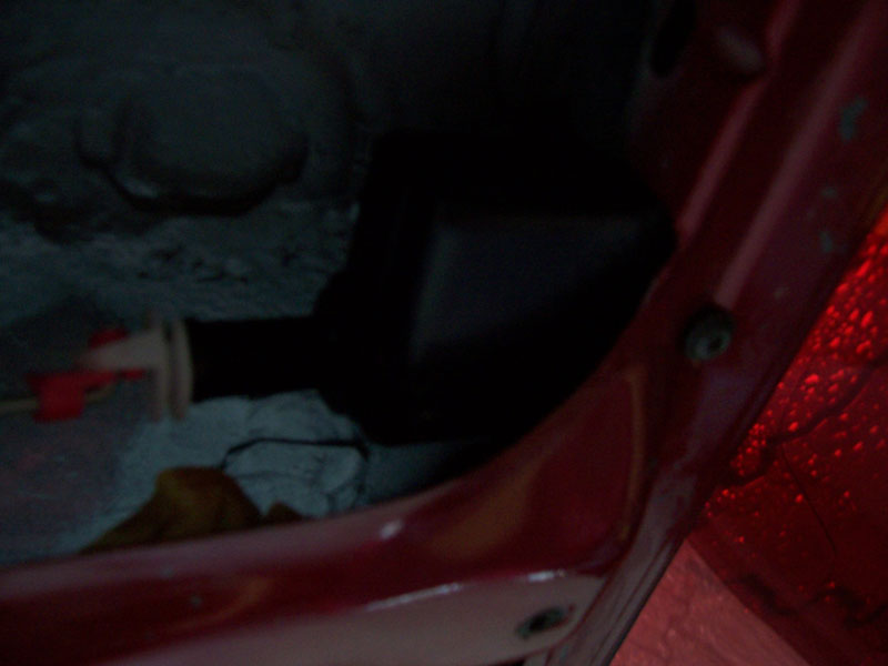

[Bild: heck3.jpg]
Nun geht es eurem Twingo ans Blech:
Hängt den Stellmotor ins Gestänge ein (achtet darauf dass der Stellmotor in der Grundposition ist, also ganz ausgefahren) und positioniert ihn so dass er senkrecht unter dem Schloss sitzt. Nun bohrt ihr ein Loch ins Blech und verschraubt den Stellmotor in dieser Position.

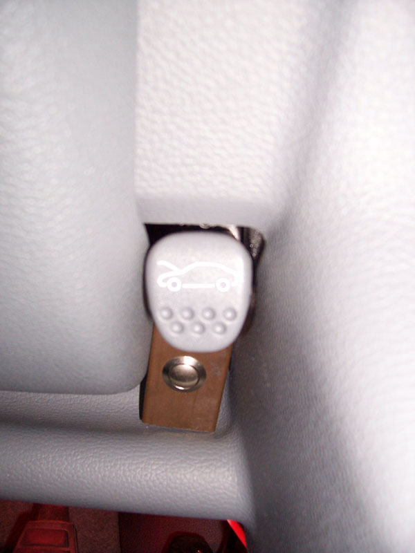

[Bild: heck4.jpg]
Das ganze sollte nun so aussehen, die Gestänge bilden eine grade Linie.

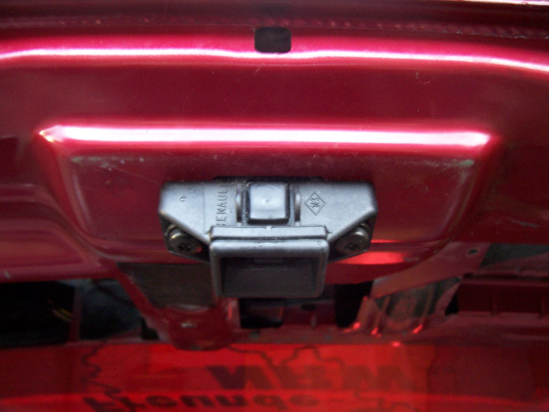

[Bild: heck5.jpg]
Nun müsst ihr den Kontakt unten am Heckblech der signalisiert das die Klappe geschlossen ist abklemmen. Durch das Umdrehen des Schlosses wird dieser nämlich nichtmehr betätigt, was dazu führen kann das zB eure Innenraumbeleuchtung nicht mehr ausgeht Wink Also einfach diesen schwarzen Kontakt packen und kräftigt zu euch hinziehen. Dann den Stecker auf der Rückseite abziehen und den Kontakt wieder ins Blech schieben. Schon seid ihr hiermit fertig!

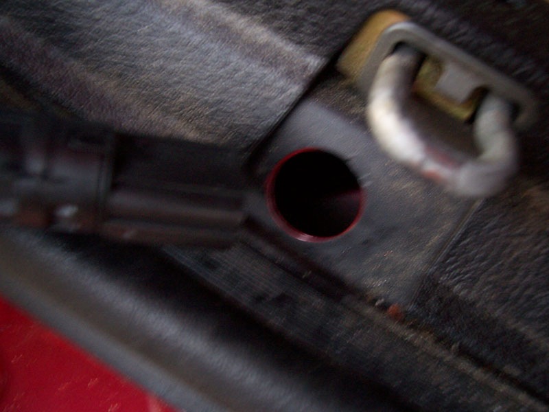

[Bild: heck6.jpg]
Nun kommen wir zur Verkabelung:
Der Stellmotor benötigt eine Plus und eine Masse Leitung, hierfür habt ihr hoffentlich das 2-adrige Kabel besorgt!
Habt ihr den originalen Stellmotor eurer vorhandenen ZV weiterverwendet habt ihr es relativ einfach: Verfolgt die beiden Kabel die bereits in der Heckklappe liegen bis in den Fahrzeuginnenraum und trennt sie an einer Stelle ab (nicht vergessen die nicht verwendeten Enden gut zu isolieren, wir wollen ja keinen Kurzschluss bauen. Nun klemmt ihr das neue Kabel hier an. Wichtig ist, dass das Kabel getrennt wird und nicht das neue Kabel einfach dazu parallel angeklemmt wird. Wird das Kabel nicht getrennt, springt nämlich beim Betätigen der ZV die Heckklappe auf, und das wollen wir ja nicht Wink

soweit nicht schlecht bis aufs umdrehen des schlosses *g*
vertausch einfach mal die plus und minus leitung, dann drückt so n stellmotor nämlich auch Wink
Das verrätst du mir jetzt? Ich hab überall 100 mal gefragt, und jeder sagt "dreh das Schloss um" *megagrmpf* Naja, evtl. bau ich das nächstes WE nochmal umgekehrt ein, Leitung tauschen geht ja schnell... mal schauen.

ich hab als ich mir ne universal-ZV eingebaut habe den zusatzkanal der zv für den kofferraumdeckel genommen und habe hierbei auch einfach nur einen normalen stellmotor genommen!!! einfach die polung am stellmotor tauschen, dann braucht man auch keinen zugmotor oder das schloss umdrehn (kann somit auch den lichtschalter drin lassen^^) und bis jetzt klappt alles reibungslos.
