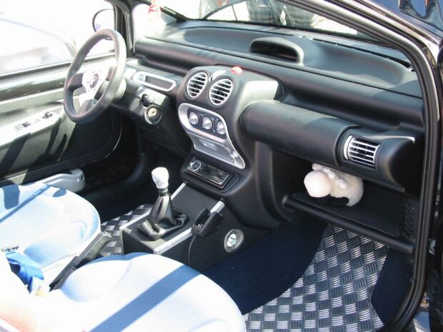

Hi,
ich habe das damals auch gemacht, habe aus kostengründen da ich noch Azubi wahr, Ralleylack silber und schwarz genommen.
Habe damals alles mit 800er Schleifpapier angeschliffen, dann mit Verdünnung (besser Siliconentferner) gereinigt (ablüften lassen nicht vergessen, also bis die Verdünnung verflogen ist) dann Haftvermittler drauf, wieder ablüften lassen und dann in schwarz und silber lackiert. 2 Schichten (dazwischen auch ablüften) sollten reichen. Haltbarkeit wahr eigentlich sehr gut, man muss sich natürlich trotzdem ein wenig vorsehen weil Dosenlack wesentlich empfindlicher ist als wie wenn du mit 2 Komponentenlack lackierst. Sowas geht aber nur mit Lackierpistole und Kompressor.
Mein Amaturebrett sah damals so aus:
[Bild: black-silver.jpg]
Mehr dazu findest du auf meiner HP hier: http://www.twingo-black-devil.de/mein_tw...enraum.htm
black-devil
