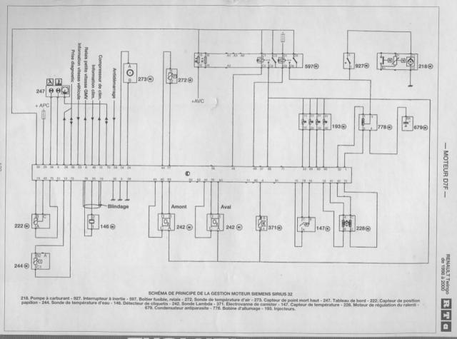

Anbei der Anschlussplan des SIRIUS 32
Der Thread ist so gedacht, dass jeder, der helfen kann und möchte, weitere Anschlusspläne posten kann.
[Bild: twingo-01104130-FIq.jpg]
Laut connection diagrams von www.immo-tools.lt >> Downloads ist Pin 26 die L-Line und Pin 56 die K-Line

Ergänzung dazu:
Pin 29 >> Zündungsplus (franz. APC) , -injection- Sicherung im Innenraum
Pin 30 >> Dauerplus (franz. AVC), weiße 25 A Sicherung im Motorraum
Pin 3,28,33 >> Masse, niederohmig mit Minuspol

cooldrivers info 09.11.2016: Ergänzung dazu:
Habe alle Sicherungen einzeln überprüft, auch die Relais gegen die aus meinem schwarzen ausgetauscht, trotzdem: Pin 30 kein Saft, hab das Steuergerät daneben gehalten , damit ich auch den 30 er Pin erwischt hab... sollte die 25 A Halterung vielleicht auch noch durchmessen...seltsam
