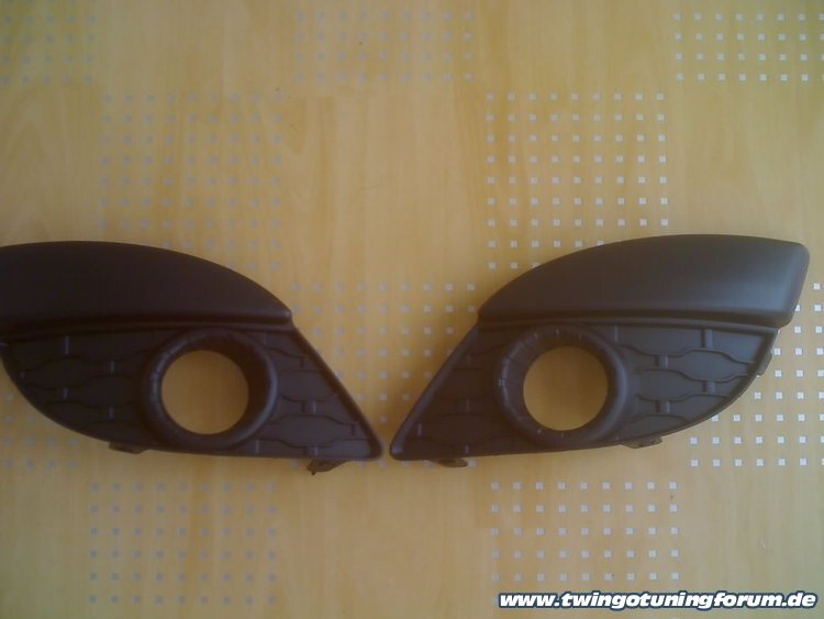

zu allererst braucht ihr die anderen Nebelscheinwerfer Ecken
![[Bild: twingo-10124925-zbA.jpg]](https://pics.twingotuningforum.de/pics/2024/10/twingo-10124925-zbA.jpg)
Art.Nr 770 1209 599

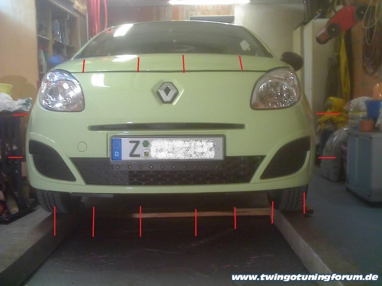

![[Bild: twingo-10125028-SKw.jpg]](https://pics.twingotuningforum.de/pics/2024/10/twingo-10125028-SKw.jpg)
die roten Striche zeigen wo schrauben bzw. nieten sich befinden
einmal im rechten und einmal im linken Radkasten beherzt ziehen und ihr könnt sie nach vorne abnehmen

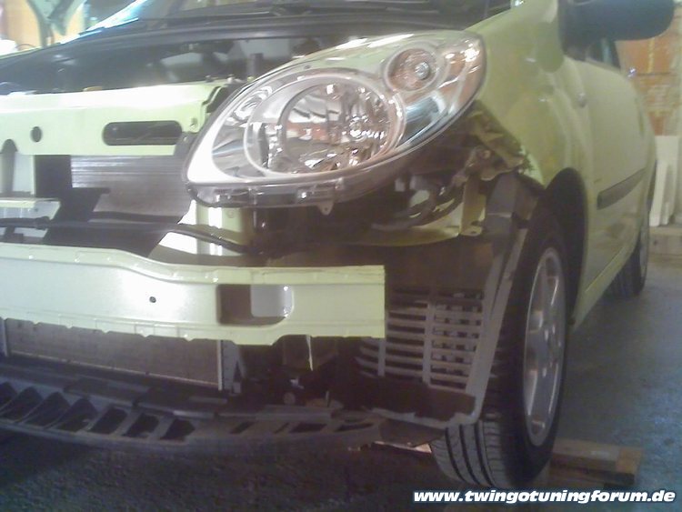

![[Bild: twingo-10125405-ztL.jpg]](https://pics.twingotuningforum.de/pics/2024/10/twingo-10125405-ztL.jpg)
so schaut es darunter aus

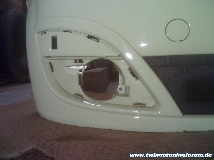

die Stoßstange von innen
![[Bild: twingo-10125809-RFJ.jpg]](https://pics.twingotuningforum.de/pics/2024/10/twingo-10125809-RFJ.jpg)

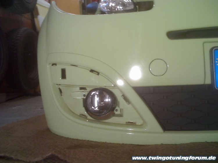

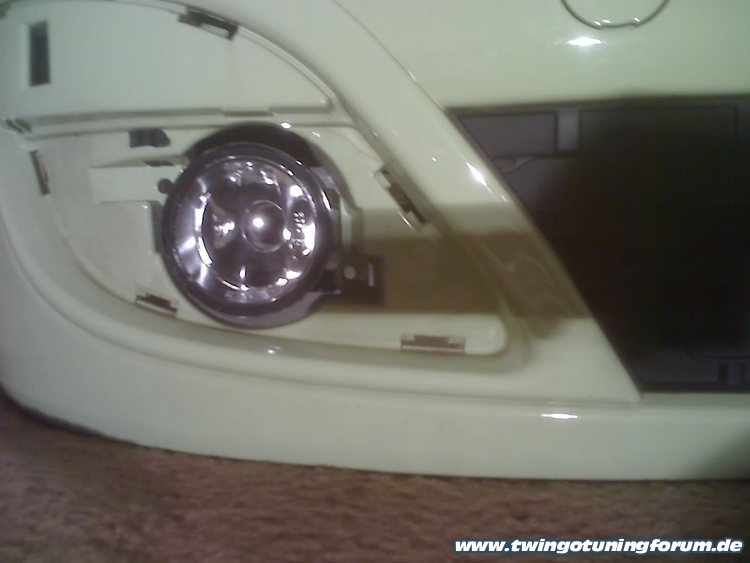

die Montagepunkte für die NSW befinden sich bereits in der Stoßstange fertig montiert
![[Bild: twingo-10125859-TJ3.jpg]](https://pics.twingotuningforum.de/pics/2024/10/twingo-10125859-TJ3.jpg)
die NSW von außen

je NSW ist mit je 2 diagonal gegenüber liegenden schrauben befestigt.
dann noch die "NEUEN" NSW Ecken montieren (einfach reindrücken)
rasten von selber an 6 stellen fest ein

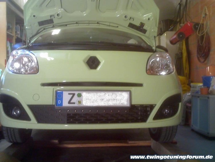

![[Bild: twingo-10130454-8yQ.jpg]](https://pics.twingotuningforum.de/pics/2024/10/twingo-10130454-8yQ.jpg)
![[Bild: twingo-10130508-z8d.jpg]](https://pics.twingotuningforum.de/pics/2024/10/twingo-10130508-z8d.jpg)
und ? schaut doch echt gut aus finde ich.
