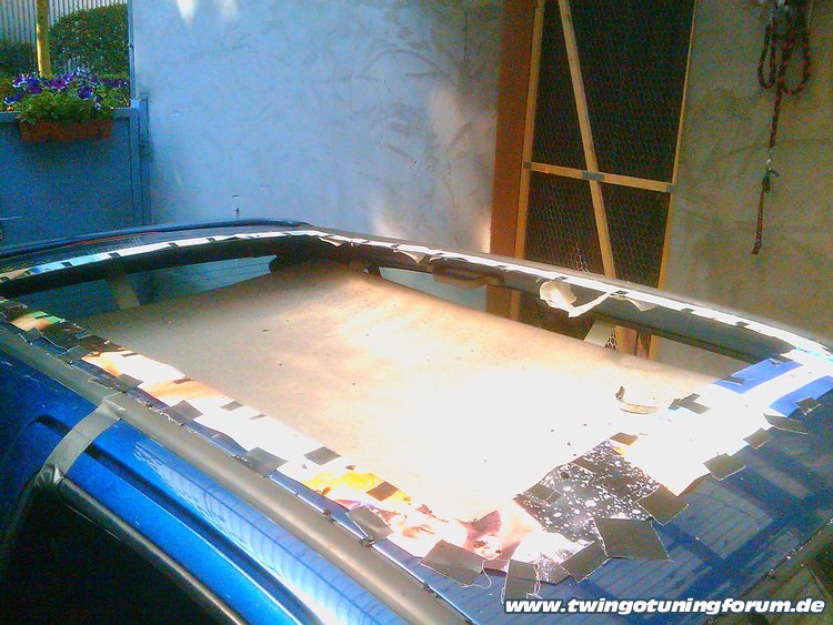

nachdem ich dann sicher war das es Passt die Schablone mittels Tape fixiert
sieht dann so aus...man kann zwar an der Schablone die Bohlöcher auf dem Bild nicht sehen aber jedes einzelne Loch und jede kleine ecke hatte ich ausgearbeitet ( Gott sei Dank )
[Bild: twingo-01072026-s1Q.jpg]

Dann sollte es also so sein Shocked also schön Langsam an der Innenkannte der Schablone entlang geschnitten [Bild: Jack%20hammer.gif]
[Bild: twingo-01073318-rqd.jpg]
Jetzt ist es raus ...Hoffentlich passt das auch....ein Mulmiges Gefühl machte sich Bemerkbar...Give Me Beer

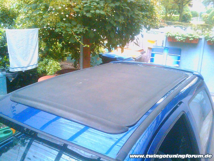

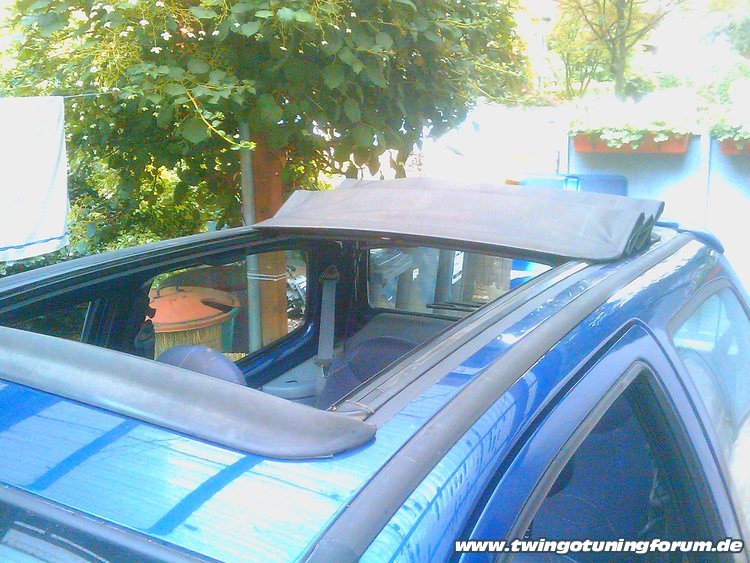

Also gut, rein damit und siehe da ( Im Hintergrund das ausgeschnittene Dach ) sollte Jemand von Faltdach auf Blech umrüsten..ich hab da was
[Bild: twingo-01073820-4h3.jpg]
[Bild: twingo-01075856-u2V.jpg]
am Rahmen entlang ( da wo der gummi über das dach scheuert ) habe ich richtig Stabiles Panzertape geklebt...nicht Kopfschütteln das Zeug ist sicher...hab das Zeugs jeden Tag in der Hand..es muss nicht das Originale sein
Drin ! goil ..ich musste das dach zwar Nochmals raus nehmen und einige Kannten nachschneiden
( weil lieber zu eng geschnitten als zu weit )
aber es Sitzt

Jetzt die Frage ist das auch Dicht ??
wie es immer ist ...eine Stunden nachdem ich Fertig war regnete es und ich stellte Fest ...Ja es ist dicht
Also das grinsen wurde meinerseits immer Grösser Rocking Out
