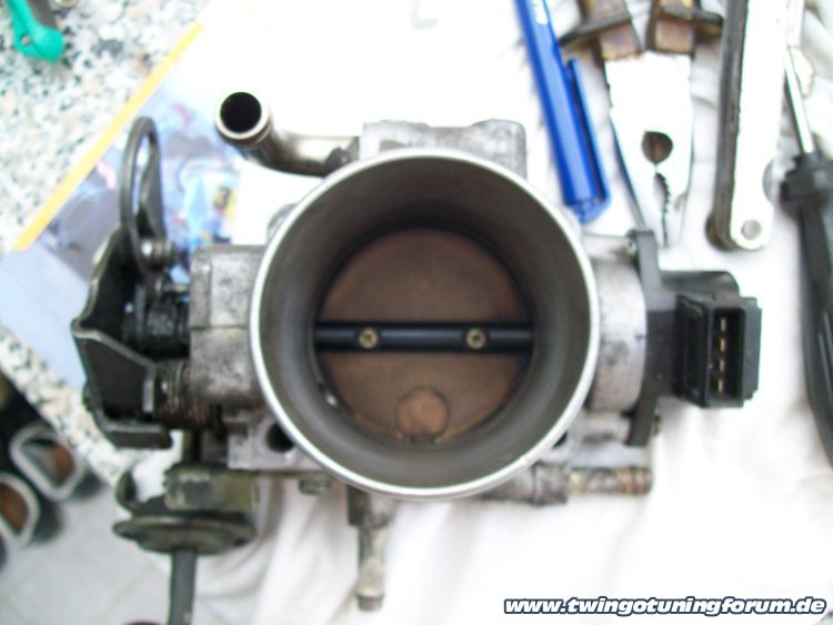

wie du dich vill. noch erinnern kannst hatten wir mal über das auto von meinem dad gesprochen das der auch seine drosselklappe bearbeiten lassen wollte und jaaa habe halt dich genannt weil du meine echt schön gemacht hast ......ob du das nun kannst musst du mir bzw. uns sagen es handelt sich um eine drosselklappe eines Toyota supra MA70 3,0 Turbo bj.87 ich weiß jetzt nicht genau was du brauchst um mir das sagen zu können ich habe aber mal paar bilder für dich gemacht und ein paar daten ausgemessen !
[Bild: twingo-17171829-HRI.jpg]
Hier haben wir einen innendurchmesser von 6,5cm

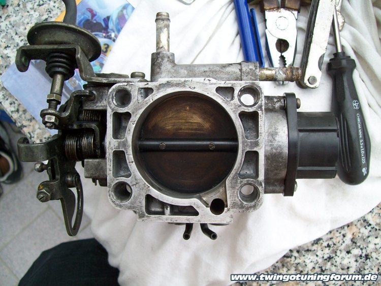

[Bild: twingo-17171904-J5j.jpg]
Hier haben wir einen innendurchmesser von 6,0cm
und eine wanndungsstärke von 0,3cm
wenn du weitere daten brauchst oder weiteres dann bitte per pn !
