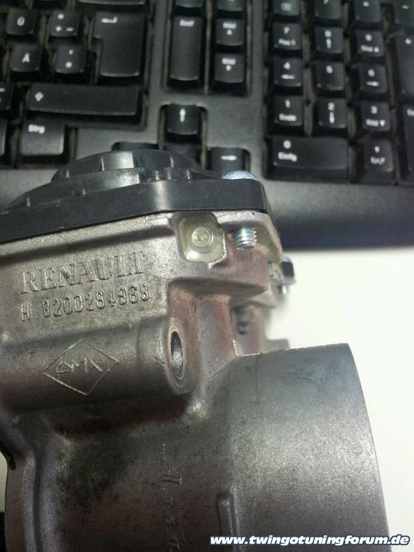

[Bild: twingo-07100547-jrk.jpg]
Von einer anderen Drosselklappe, die ich zuhause liegen habe, weiß ich dass ich mit der im Bild befindlichen Schraube (unter dem Flüssigkunststoff) die "Nullstellung" der Klappe anpassen kann.
Meine Frage nun: Soll ich das noch probieren oder gibt es andere Lösungsansätze?

Wundert mich, dass der so rumzickt. Bei Karstens altem D4F mit der untenliegenden Drosselklappe hat das überhauptkeine Probleme gemacht...direkt die vergrößerte Klappe reingebaut und weiter ging´s...

tom ich musste damals die Drosselklappe erst anlernen. Irgendwo stand auch mal die Anleitung. An die hab ich mich gehalten. Ging dann wunderbar.0
Ich hab aber auch nen anderes Steuergerät mit komplett anderen Programmen drauf. Wir könnten noch Zoran fragen.

Mit kalibrieren hab ich auch was im kopf, finde es aber nicht.
Ich hatte schon 3 drosselklappen drin und die liefen alle direkt (serie).
Wenn zoran was weiß, darf er gern schreiben. ich würd die schon gern zum laufen bringen.
