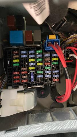

Das Radio lässt sich ohne Zündung nicht einschalten. Und die Sicherung Nummer 48, die du erwähnt hast (blaue Senkrechte) ist in Ordnung. Wo sitzt denn die zweite Sicherung?
Die Kabel auf dem Bild sind von der Dashcam und das Ladekabel vom Smartphone.

#6
Du schreibst einfach so dass die in Ordnung ist.
Ist sie nicht.
Messe sie nach oder tausche sie aus.
Bei dieser Bauform kann man ein Durchbrennen nicht erkennen, auch wenn der Bogen im Inneren noch schön zu sehen ist.
Miss einfach in eingebautem Zustand mit einem Multimeter auf den beiden silbernen Pickeln.
Du wirst sehen, der eine führt 12 Volt gegen Masse, der andere nicht.
