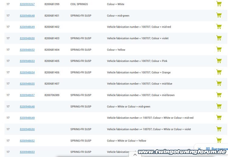

Dort suchst du dann nach deinem Code. Ich habe mal testweise für CN0P gesucht (Soll angeblich Gordini sein)
Hier findest du in der Tabelle unten die Federfarben Nummern:
Twingo 2 Gordini Federfarben Codes

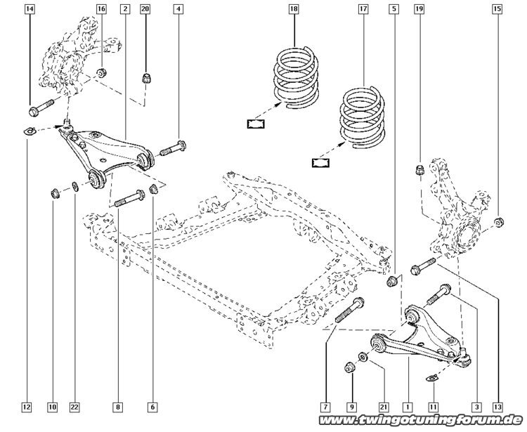

Dort findest du dieses Bild im zweiten Tab:
[Bild: twingo-30120638-BYF.jpg]
Du suchst also nach der 17 und 18 (links und rechts):
Da gibt es dann weiter unten eine Tabelle mit den Farbcodes:
[Bild: twingo-30120715-Mfo.jpg]
Ob das bei dir wirklich braun ist oder eher ein Gelblich etc...musst du dann beurteilen Wink
Und wie gehabt, schau mal bitte ob CN0P (Beispiele oben) das richtige ist...

 Der Fahrzeugcode ist CN0F. Ich war schon auf der richtigen Fährte, hab im meinem Dialogys gesucht, aber keine Feder mit brauner Markierung gefunden. die Markierung weiss-braun wirft die gleiche Teilenummer aus: 8200948657.
