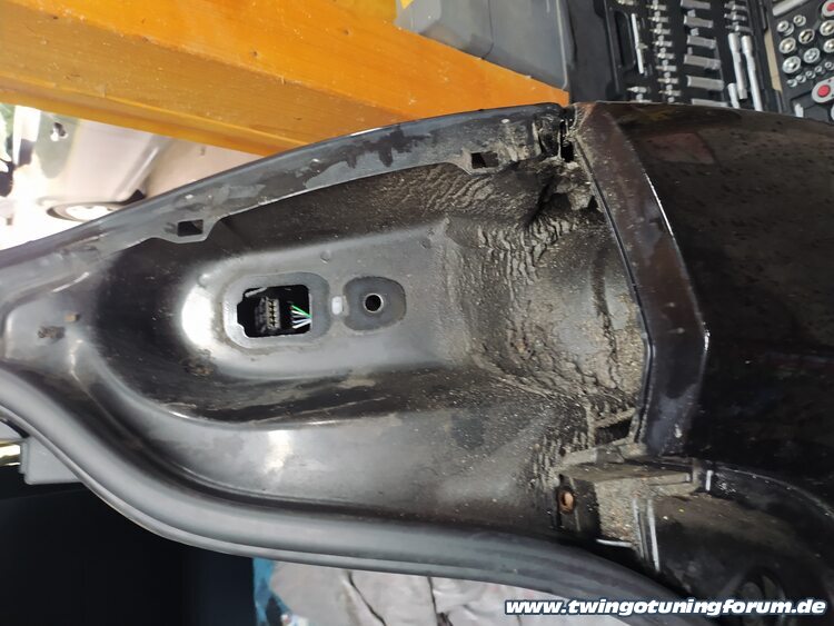

magst du zufällig noch ein paar Bilder hochladen (mit dem pic Updloader links im Menü), damit wir wissen, was du konkret meinst?
Ich vermute, du meinst diesen Stecker hier mittig im Bild: (Sorry, habe leider keine bessere Auflösung)
[Bild: twingo-10081453-z3F.jpg]
Das ist der 5-polige beim Facelift-Twingo. Der Facelift hat zwei seperate Leuchten (eine an der C-Säule) und eine in der Kofferraumklappe. Daher 5-polig, weil der Rückwärtsscheinwerfer im Kofferraumdeckel ist und nicht in der C-Säule Wink
Ich weiß leider nicht, wie es beim Vor-Facelift-Modell (Deins) gelöst ist, da dort zusätzlich der Rückwärtsscheinwerfer in der gleichen Lampe verbaut ist, vermute ich hier aber 6 Pole. Die alten Schaltpläne weisen aber alle nur 5 pole aus...

Ich glaube jetzt dämmert mir, was du meinst:
Das hier ist vermutlich der 6-polige den es zu hauf im Netz gibt:
https://www.ebay.de/itm/406368139772
Und es gibt tatsächlich den 5-poligen, aber zu absurd hohem Preis: (würde ich nicht kaufen)
https://www.rex-autoteile.de/artikel.htm?guid=12a28238-226c-38e3-9833-7084e99cb23b&id=109546
Mein Vorschlag wäre:
1. Prüfe ob du wirklich den Stecker tauschen musst. Meist tuts schon etwas ab und wieder an stecken. Oder etwas Kontaktspray.
2. Bist du dir sicher, dass es der Stecker ist, und nicht irgednwo am Kabel, der Lampe oder anderswo? Beschreib doch bitte kurz dein Fehlerbild.
3. Kauf den 6-poligen und nimm die neuen Pins aus dem neuen Stecker und setze sie in den alten 5-poligen Stecker ein (Wenn das Plastik Gehäuse noch intakt ist)
4. Schau dich auf nem Schrotthof um. Da bekommst du das Teil für nen Taler Wink
5. Alternativ: Manchmal verkaufen leute auf Ebay oder Kleinanzeigen Teile, an denen die Stecker noch dran sind (Weil die zu faul sind und die kabel einfach abschneiden statt die stecker abzuziehen  Rolling Eyes Crying or Very sad  ). Da könnte mensch also nach der Lampe suchen und ausschau nach Inseraten halten, bei denen der Stecker noch an der Lampe ist Wink
