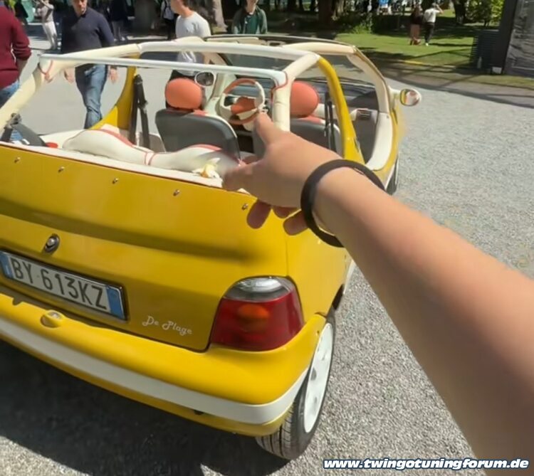

Moin zusammen,
durch die tägliche Reise durch dieses Internet findet man doch immer wieder manch echte Kuriositäten.
Anbei habe ich euch mal einen Screenshot gepackt – seht es einfach als einen kleinen „Sneak Peek“ an, da ich das Video hier primär leider nicht direkt hochladen kann.
(Die Credits für das Ganze liegen natürlich komplett beim jeweiligen User!)
Über den untenstehenden Link kommt ihr direkt zu TikTok, wo ihr euch das komplette Video anschauen könnt:
Tiktok Link
Viel Spaß beim Anschauen – ich bin gespannt, was ihr dazu sagt!

Das hält keinen Sommer. Das Auto bricht in der Mitte auseinander. Ich hatte mal einen Trabant Kübel, da war das genauso und die brechen auch ALLE auseinander, wenn man weiß, wo man hinsehen muss, haben die ALLE die gleichen Risse an den entsprechenden Stellen. Und für den Trabant gab es kommerzielle Umbausätze, die zumindest rudimentär getestet und zugelassen waren. Das hier ist irgendwas selbst hingefrickeltes. Unklar wie die darauf eine Zulassung bekommen haben, eigentlich gar nicht möglich, sind ja EU Vorgaben, die müssten in Italien ja genauso erfüllt werden. (Hah Ha, nur die Deutschen juchteln diese Vorgaben bis zum letzten Buchstaben durch, überall sonst, wird der EU-Quatsch als "optional" angesehen.) Man sieht hier auch die Versteifungen am Türausschnitt und die hochgezogenen Bleche an den hinteren Fenstern, genau die neuralgischen Stellen. Das ist auch der Grund, warum die Umstrebungen des Häuschens erhalten wurden. Ich sage trotzdem, dass der nach einem Sommer an den Türeinstiegen gerissen ist.

Ich sag der hält.
Unter anderem weil das Dach noch komplett verstrebt ist.

Twingo: halte ich für sehr optimistisch. Man sieht nicht, was sie unten noch reingeschweißt haben. Ich glaube nicht, dass das hält. Ich hoffe, dass die zumindest einen Rohrbügel eingeschweißt haben (könnte man sich so einbilden, vom Bild her), an dem die oberen Gurtbefestigungen verschraubt sind.

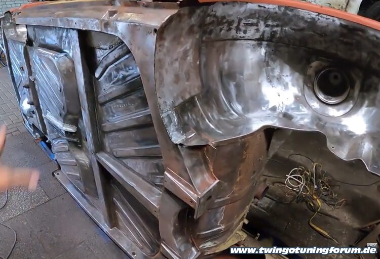

Zum Trabant den ich 8 Jahre gefahren habe
https://www.twingotuningforum.de/user-1194.html
Bei der meiner ersten HU wurden die Risse bemängelt, und die waren auch gut zu sehen.
Die Risse waren meiner Erinnerung nach unmittelbar an den Geweihenden wo der Hilfsrahmen angeschraubt war.
Eventuell war auch nur der eine Mittelträger betroffen.
Ich habe den Wagen in der Firma mit dem Stapler angehoben und die Risse ohne Zusatzbleche einfach überschweißt.
Da die Hohlräume recht ausgiebig  mit Wachs geflutet waren, hat das gut getropft und auch gebrannt.
Zur Orientierung hier ein Bild aus einem Video welches nicht von mir stammt
[Bild: twingo-23105508-iWB.jpg]

Ja, genau- auch meiner hatte da Risse.
Ich hab da Knotenbleche eingesetzt.
Obiger Twingo, hat der Türen zum öffnen?
Wenn nein, hält das.
