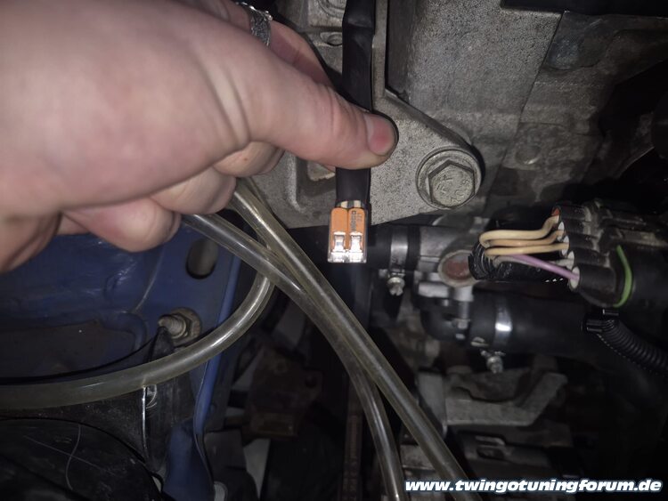

Also der Rote „Not aus“ ist permanent mit einer Wago klemme gemacht die Masse ist an der Getriebe Halterung ich bin mir nicht sicher ob das richtig ist aber da ist sie jetzt beim messen passt alles auch alle Sicherungen sind gut wegen der Benzin pumpe wie sollte sich das anhören? Nur das Getriebe war raus OBD lässt sich nicht lesen Ot Geber ist gut hab ausgebaut und mit einem Multimeter überprüft

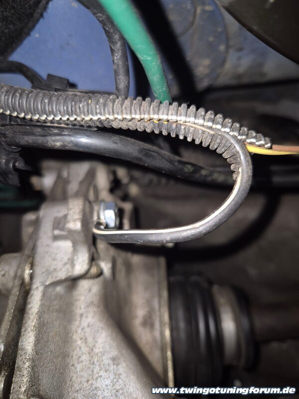

Mir ist gerade aufgefallen das bei dem Ruckwärtsgangschalter eine Masse dabei ist die nicht angeschlossen ist wo würde diese hin kommen da ich keinen Punkt dafür sehe
RE: Twingo 1 D7FF7 kein Zündfunke nach kupplungswechsel - handyfranky - 25.12.2025
Wenn das ein Massekabel ist... muss das auf jeden Fall an eine Sechserschraube so wie ich das auf dem Foto erkenne und das Kabel ist ja vorgebogen also kann das nicht so schwer sein den Punkt zu finden wo das Kabel dran kommt. Die Pumpe hörst du beim Einschalten der Zündung von hinten da kommt dann ein kleines "Bsssst" Geräusch für maximal eine Sekunde dann hört das auf. Hattest du den OT Geber mal abgebaut, ich hoffe dass du ihn richtig rum angebaut hast nicht dass die Spitze des Gebers ins Leere schaut statt auf die Verzahnung der Schwungscheibe, hatten wir ebenfalls schon. Mach doch bitte mal, wie Ulli auch schon sagte, ein paar Fotos mehr vom Motorraum bitte. Warum wurde der Crash Schalter von dir mit einer WAGO Klemme überbrückt? Wir brauchen immer Input von dir um dir zu helfen, wir sind ja nicht vor Ort. Deswegen bitte alle Fragen vor dem Absenden beantworten, ggf noch mal überprüfen ob alle beantwortet wurden von dir.

Ich habe das Massekabel inzwischen mit einer Sechskantschraube befestigt. Der Not-Aus ist beim Ausbau beschädigt worden, daher befindet sich dort aktuell eine WAGO-Klemme. Die Pumpe ist hörbar. Vom OT-Geber sende ich ein Bild, ebenso vom restlichen Aufbau. Vielen Dank für Ihre Hilfe.

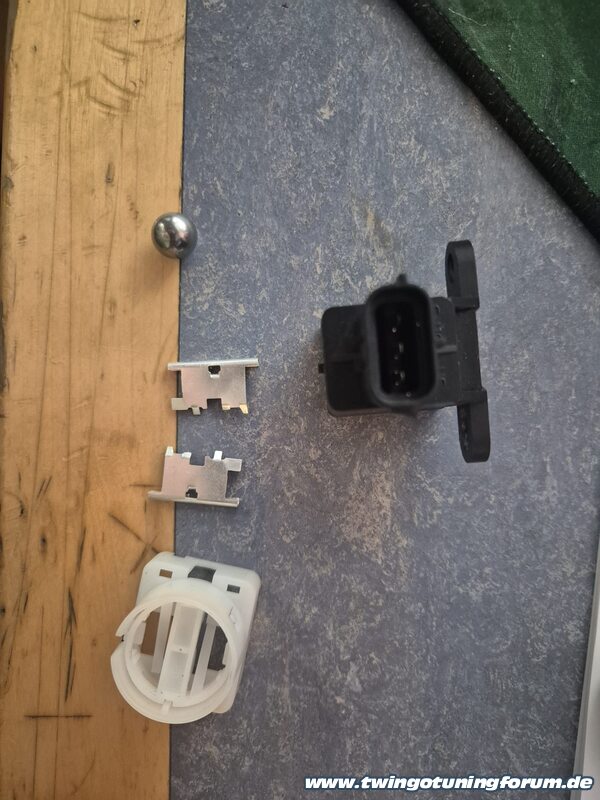

Und dass du den Crashsensor angedetscht hast ist genau der Grund warum ich gefragt habe wie es dem geht.
Passiert nämlich scheinbar öfters.
Läuft die Kiste denn jetzt?
Sollte sie mit der Masse tun.
Wenn nicht, geht die Kommunikation?
Wenn auch nicht, dann ist da mit Pech noch was mehr in die Wicken gegangen.

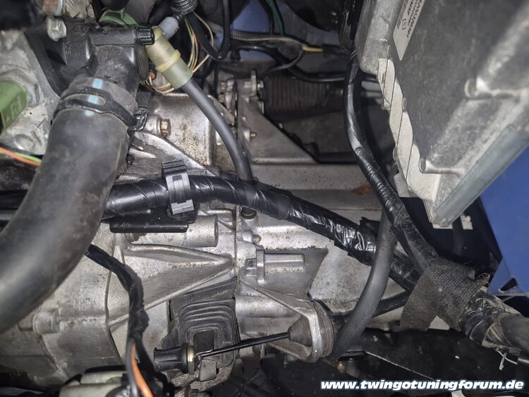

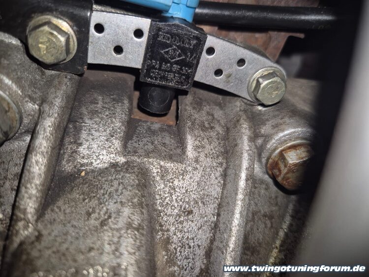

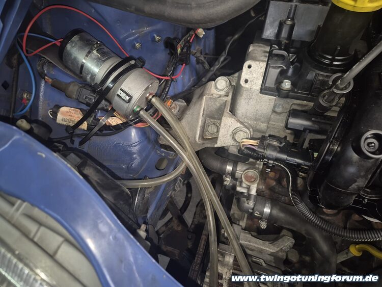

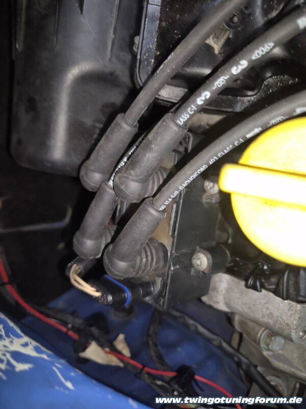

Ok sorry ich werde jetzt alle so hochladen, und ne die karre läuft nicht und mit komunikation der obd port also mein ausläse gerät sagt nix auch ein 2tes es gibt immer ein obd fehler

Und so schaut der Crashsensor gerade aus
[Bild: twingo-25140916-Clg.jpg]
RE: Twingo 1 D7FF7 kein Zündfunke nach kupplungswechsel - Broadcasttechniker - 25.12.2025
Den bekommt man auch wieder zusammen.
Hab auch schon einen zerlegt und wieder zusammengebaut.
RE: Twingo 1 D7FF7 kein Zündfunke nach kupplungswechsel - WhyFlo - 25.12.2025
Das Problem ist, dass ich nicht genau weiß, wie die Kugel positioniert sein soll. Sollte sie direkt unten auf dem Magneten liegen oder auf den beiden Metallstücken? Da ich im Internet dazu nichts finden konnte, bin ich etwas ratlos.
