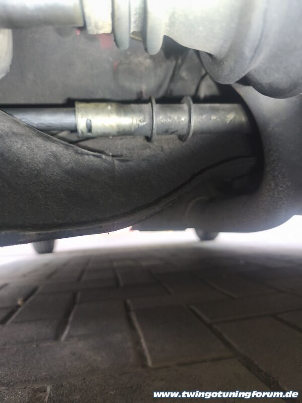

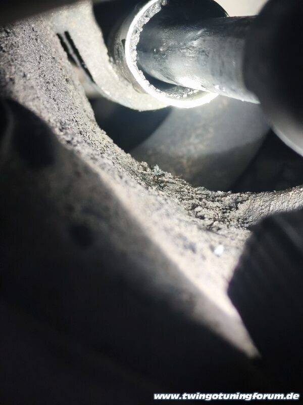

[Bild: twingo-09185715-t2w.jpg]
[Bild: twingo-09185735-qdz.jpg]
RE: Steering clunks - Broadcasttechniker - 09.05.2026
Die drei Nasen der Buchse sind im Original aber viel zu lang.
Die wirst du kürzen müssen.
Ich bin mir auch nicht sicher ob man die Zahnstange weit genug eingefahren bekommt
[Bild: twingo-26195837-yuL.jpg]
RE: Steering clunks - ronenfe - 09.05.2026
Gute Idee. Ich melde mich, sobald ich die Reparatur durchgeführt habe. Danke. Vielleicht lassen sie sich nach vorne biegen oder die Schneckenklemme funktioniert.
