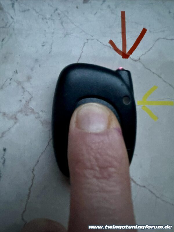

Hast du einen Schlüssel mit „Senderdiode“, dann ist es IR.
[Bild: twingo-28111213-GGG.jpg]

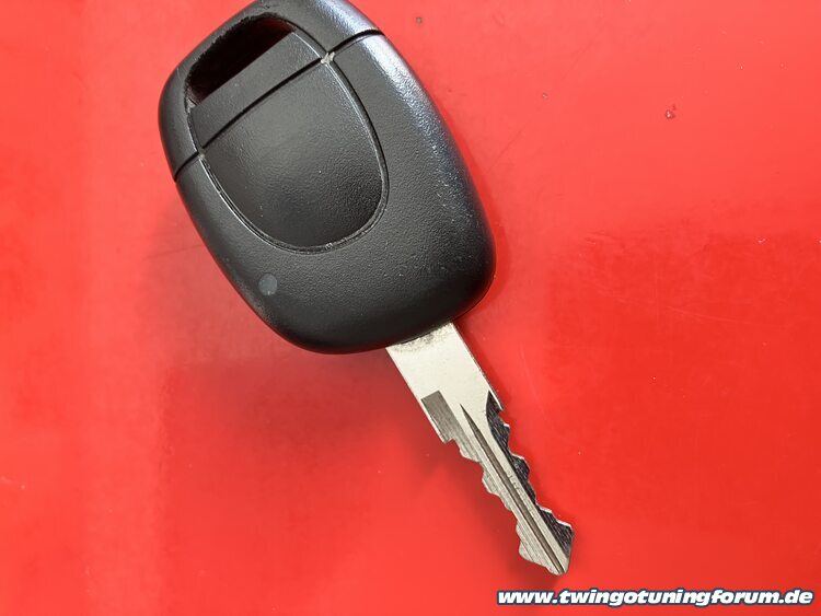

[img][Bild: twingo-31111326-c5B.jpg][/img]
So sieht mein Schlüsdel aus. Vorne ist kein „Fenster“ fürs Infrarot.
Das Lämpchen oben leuchtet rot beim Drücken.
RE: Arten von Schlüsseln/ Schlüsselkopien - Säule - 31.03.2025
Dann habe ich wohl einen Funkschlüssel oder?
RE: Arten von Schlüsseln/ Schlüsselkopien - Broadcasttechniker - 31.03.2025
Dann kauf dir ein Motorsteuergerät ohne WFS
Hier
https://proff-power.de/Home
Ok, muss ich einmal mit meinem Schrauber absprechen.
Einen Funkschlüssel kann man aber auch kopieren oder?
Aber sehr guter Tipp mit der Seite. Wahrscheinlich wird das sogar die günstigere Methode sein…
Dann kann ich auch nur mit einem mechanischen Schlüssel das Auto öffnen oder?
Im fall von Motor Steuergerät ohne Wegfahrsperre
Ja. Und für um die 20€ eine Universalfunkfernbedienung kaufen und einbauen.
