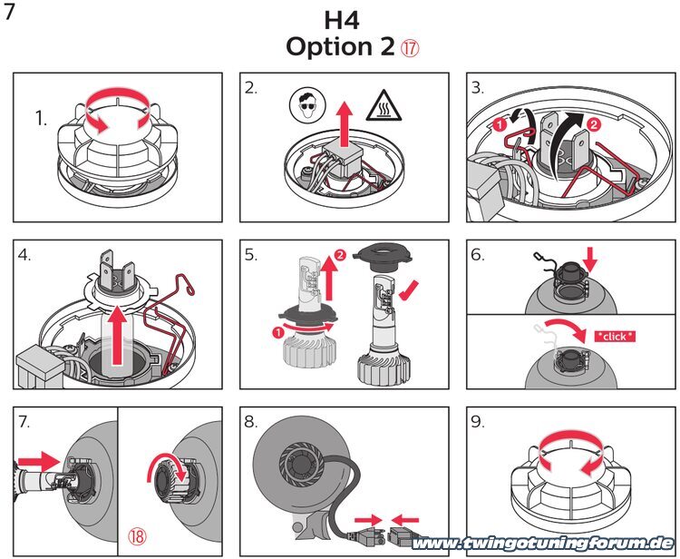

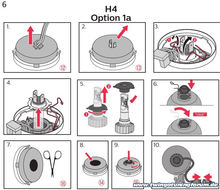

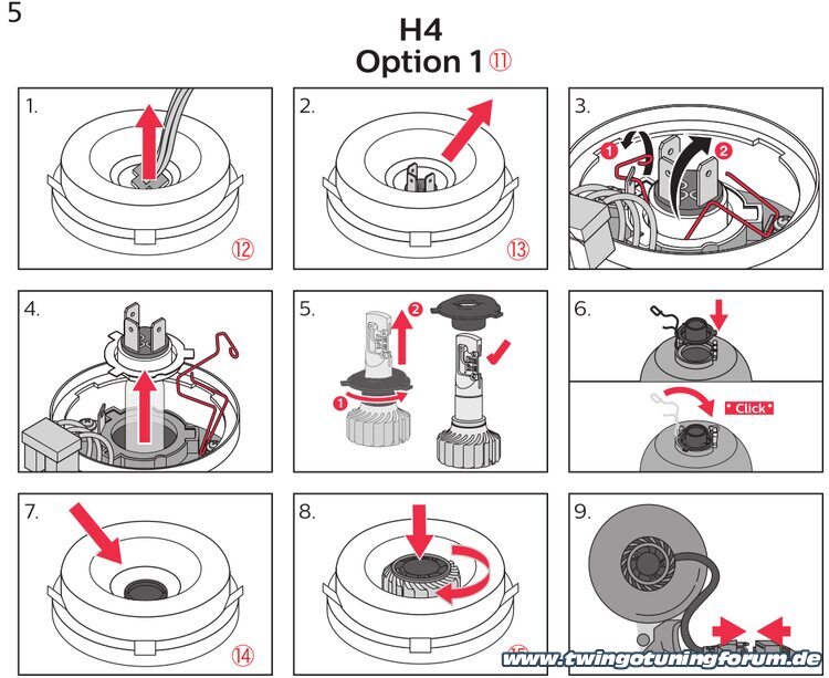

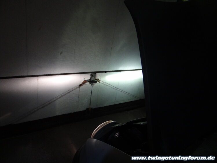

LED 300% Lichterlebnis - wodipo - 06.11.2024
mit den neuen Phillips.
Freigabe nur für Twingo II, weil der C06 ja schon vom Markt ist.
Knapp 40W weniger "Spannungsabfall" auf den Leitungen und neuartige Aufwärmung der Streuscheibe.
Umbau eine Minute pro Seite.
[Bild: twingo-06164622-8ee.jpg]
[Bild: twingo-06164707-nRt.jpg]

Die Bauen aber nicht so stark auf, also geht denn der Deckel noch normal auf den Scheinwerfer hinten drauf?

Nachjustieren brauchte ich die LED's nicht.
Aber das Blenden eines Entgegenkommenden ist unangenehm wenn es regnet. Das ist LED schon übel. Meine Frau hat einen Luftsprung gemacht mit dem neuen Licht.
