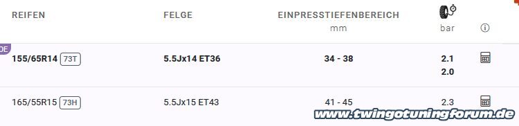

Felgen Jungle - Tjark Siegfriedson - 23.04.2024 Moin, das Thema Bereifung und oder Felgen und ich werden irgendwie nie warm. Das was mir bisher gefiel hatte irgendein Maß nicht passend bspw. Radnabendurchmesser usw. Ich will kein Vermögen ausgeben und es dürfen mit Priorität auch gebrauchte Felgen sein. Die Taurus Felgen vom Clio 6J x 14 ET43 kann man die auf dem Twingo fahren? Gibt es Dokumente dazu? Ansonsten war ich noch über Remotec Felgen im Stil Borbet gestolpert 6jx14H2 ET32 LK 4x100 dazu habe ich aber noch keine Rückmeldung bzgl. des Radnabendurchmessers. Intra Felgen werden mir zu teuer aufgerufen und anderes ist mir nicht voluminös genug. Hab Lust auf Kart Feeling. Aus Reifen-Größen.de werde ich nicht ganz schlau die Maße dort sind auf Stahlfelgen bezogen oder? Besten Dank und Gruß Tjark Siegfriedson RE: Felgen Jungle - rohoel - 23.04.2024 ob du einen reifen auf stahl- oder alufelge drauf ziehen lässt, ist doch egal. kart-feeling - aha! mfg rohoel. RE: Felgen Jungle - Tjark Siegfriedson - 24.04.2024 ![]() Darum ging es mir @rohoel die Felgengröße die da steht. Jede original Renault Alufelge hat ja schon andere Maße als 5,5J und deshalb frage ich mich ob die Taurus Clio Felgen passen und ob es passende Dokumente gibt. Oder ob die Remotec passen, die minimal vom der dort angegebenen ET abweichen und ja ggf mit Spurplatten ausgeglichen werden können. In 11 Jahren Führerschein habe ich mich nie mit Felgen oder Reifen beschäftigen müssen deshalb ist es für mich der Jungle. Und das Kart Feeling war auf das aussehen bezogen. Kart Felgen sind entweder komplett gefüllt oder zu großen Teilen. Eine Intra oder co hat für meinen Geschmack dann zu viel Freiräume. Grüße Tjark Siegfriedson RE: Felgen Jungle - Theloo - 24.04.2024 Reifenrechner.at und ein Zollstock helfen dabei herauszufinden, ob die neuen Felgen unters Auto passen. RE: Felgen Jungle - Tjark Siegfriedson - 24.04.2024 Ich bin ehrlich, ich weiß jetzt nicht, wie mir das weiterhelfen soll. Woher will der Reifenrechner wissen, wie die Aufhängung bei dem Twingo C06 und ob die Einpresstiefe dazu passt usw. RE: Felgen Jungle - Eleske - 24.04.2024 Der Rechner zeigt, wie das neue Rad im Vergleich zum originalen stehen würde. Anhand dessen kann man dann messen und schauen, ob es vom Platz her passt. Dafür ist der Zollstock. RE: Felgen Jungle - Tjark Siegfriedson - 24.04.2024 Danke für die Erklärung. RE: Felgen Jungle - Eleske - 24.04.2024 Ist ganz hilfreich. Zudem zeigt er dir unten drunter auch die Geschwindigkeitsabweichung vom Tacho an, wenn du die Reifendimensionen änderst. Weniger als vorher darf der Tacho niemals anzeigen. RE: Felgen Jungle - Theloo - 24.04.2024 Ansonsten einfach Felgen mit Abe für dein Fahrzeug kaufen. Schränkt man sich halt ein, passt dann aber auch ohne so komplizierte Sachen wie einen Zollstock bedienen zu müssen. RE: Felgen Jungle - Eleske - 25.04.2024 Oder hier im Forum schauen, was andere so für Felgen verbaut haben. RE: Felgen Jungle - Tjark Siegfriedson - 25.04.2024 (24.04.2024, 22:06)Theloo schrieb: Ansonsten einfach Felgen mit Abe für dein Fahrzeug kaufen. Schränkt man sich halt ein, passt dann aber auch ohne so komplizierte Sachen wie einen Zollstock bedienen zu müssen. RE: Felgen Jungle - Eleske - 25.04.2024 Deshalb hatte ich es nochmal erklärt Ich hab mir zum Beispiel Mattig Sportstahlfelgen hingelegt, die ich demnächst aufbereite, anbaue und eintragen lasse. Waren direkt für den Twingo damals laut Gutachten. Müssten 7Jx14 sein, ET 25 glaube ich. Reifen werden dann 195/45 oder sowas in die Richtung. Im Gutachten steht aber auch, dass ich an der Vorderachse 4mm Spurplatten fahren muss, und die Freigängigkeit gegeben sein muss. Also ggf. Radläufe Bördeln. Die Voraussetzungen zur Eintragung stehen halt immer im Gutachten. Wenn dein Fahrzeug nicht aufgeführt ist, dann muss die Freigängigkeit immer sichergestellt sein, der Abrollumfang darf nicht zu weit abweichen, und die Traglast muss zu deinem Fahrzeug passen. Deshalb schau einfach mal, was hier im Forum so für Felgen verbaut wurden. Da findet man einige Marken und Dimensionen. Dann bekommst du einen Überblick, welche Radgrößen so passen könnten, und kannst dann dementsprechend suchen. |
