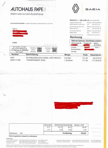

Wegfahrsperre die "365te" - Suerlänner - 28.10.2023 Guten Abend, Freunde der frankophilen Fortbewegung, nach längerer Abstinenz melde ich mich diesmal mit einem Problem. Mein Funkschlüssel hat den Geist aufgegeben. ZV funzt nach wie vor, aber die rote WFS-Leuchte blinkt in schneller Folge und der Wagen springt nicht an. Sinnigerweise trat der Fehler zuerst auf dem Hof der Werkstatt auf, nach Inspektion und Zahnriemenwechsel. ![]() Lange Rede kurzer Sinn, mit dem Zweitschlüssel klappt alles einwandfrei. Der Wagen (1.2 16V, BJ. 2003) hat eine UCH. Bin kein Experte für Elektronik etc. . Nach den Ausführungen vom Broadcasttechniker..... Bei Phase3 und Modellen mit Funk-ZV ist für den Hobbybastler ohne spezielles Equipment Schluss. Leider. Der Freischaltcode ist 4 oder 12stellig und kann nur über CAN-Clip eingegeben werden. Es gibt aber noch zwei Trostpflaster. Bei WFS Ärger mit dem Funk-Plip beim Zündungseinschalten/Starten den Knopf im Schlüssel drücken. Das hilft in den meisten Fällen, aber leider auch nicht immer. Außerdem ist das ein Notlösung die nur eine Zeitlang funktioniert. Wenn der Schlüssel noch in der Art geht oder ein zweiter funktionierender da ist, dann kann man sich bei einem guten Schlüsseldienst einen Transponder kopieren lassen und in den Schlüssel stecken, auch wenn da vorher keiner drin war. Platz ist da. Außerdem lässt sich bei Renault für um die 30€ ein Schlüssel ohne Fernbedienung aber mit Transponder bestellen. Der muss auch nicht angelernt werden sondern funktioniert sofort wenn man keine UCH drin hat. Bei den Modellen mit UCH muss allerdings doch bei Renault angelernt werden. ...... wollte ich eigentlich zähneknischend beim "Freundlichen" vorbei. Bin jetzt im Netz auf etwas gestoßen, was sich erstmal gut anhört, auch wenn die Bezeichnung "Carbon Transponder" wohl eher irreführend ist. Hier der Link: https://www.autoschluessel-experte.de/renault-twingo-wegfahrsperre-deaktivieren Meine Frage: Hat jemand schon Erfahrungen damit ????? Viele Grüße RE: Wegfahrsperre die "365te" - Broadcasttechniker - 28.10.2023 Frag doch mal zuerst nach dem Preis. Dann erübrigt sich weiteres vielleicht schon. Das Gelabere in der Anzeige ist schon schwachsinnig genug. Wahrscheinlich wird die ZV danach auch nicht mehr gehen weil die einfach ne "Schweinepille" einsetzen. RE: Wegfahrsperre die "365te" - Suerlänner - 29.10.2023 Jupp, werde ich gleich morgen mal machen. Ich werde berichten was dabei herausgekommen ist. RE: Wegfahrsperre die "365te" - Suerlänner - 31.10.2023 So, ............ wie gedacht, reicht es natürlich nicht nur den defekten Schlüssel einzusenden. Ich solle doch einen Termin vor Ort, mit Twingo und Zweitschlüssel machen. Da war ich dann raus. Hilden ist nicht gerade "um die Ecke". Am Ende bin ich dann doch zum "Freundlichen" gefahren und habe einen kompletten neuen Schlüssel geordert. Kostet aktuell mit Anlernen und "Märchensteuer" 182.- € . Ist Vorkasse zu entrichten, da er ja explizit für mein Kfz angefertigt(codiert) wird. Wird aber wohl 1-2 Wochen dauern bis der dann auch angekommen ist. So weit, so kostenintensiv.................. ![]() RE: Wegfahrsperre die "365te" - Broadcasttechniker - 01.11.2023 Hast du das hier beachtet? BZW. der "Freundliche"? Hinweis bei Komplettbestellung Gilt aber nur wenn dein Auto keine UCH hat was sehr unwahrscheinlich ist wenn das BJ2004 stimmt. Bei UCH ist vieles einfacher, außer dass der Schlüssel wirklich am Auto angemeldet werden muss was der Laie ohne Equipment leider nicht hinbekommt. Was bei UCH weiterhinzu beachten ist ist: Bei der Anmeldung müssen alle Schlüssel vorliegen! Schlüssel die nicht anwesend sind bzw. deren Transponder nicht mehr geht fallen automatisch unter den Tisch. Sie funktionieren dann weder für die ZV noch für die WFS. Ich hätte in deinem Fall wahrscheinlich die Lösung gewählt Transponder in die Lesespule pflanzen ><>< Alternativ RE: Wegfahrsperre die "365te" - Suerlänner - 09.03.2024 Sorry für meine VIIIEL zu späte Antwort. Ja, ich hatte den Thread gelesen und vorsichtshalber auch gleich ausgedruckt für die Werkstatt, Hatten die aber auch selbst auf dem Schirm.... Allerdings hat die ganze Aktion fast 6 Wochen gedauert. Erst war kein Ersatzteil verfügbar und dann wurde es auch noch falsch bestellt. Aber nu iss das gefixt. Allerdings habe ich heute gleich das nächste Problem bekommen. Aber dafür mache ich besser was neues auf.... Danke! RE: Wegfahrsperre die "365te" - Broadcasttechniker - 09.03.2024 Gehen denn BEIDE Schlüssel? Und ist es bei 182€ geblieben? Kannst du uns eine geschwärzte Rechnung zeigen? RE: Wegfahrsperre die "365te" - Suerlänner - 15.03.2024 Beide Schlüssel funktionieren bislang einwandfrei. Anbei die die Rechnungskopie................... RE: Wegfahrsperre die "365te" - yamstar - 16.03.2024 Kann es sein, dass 8200171306 kein Funk-ZV Schlüssel ist, sondern nur ne Pille im Gehäuse? Bei Autos mit UCH kann eigentlich jeder bessere Schlüsseldienst China-Schlüssel (10-15€) anlernen RE: Wegfahrsperre die "365te" - Suerlänner - 17.03.2024 Naja,.......... Ob die Nummer korrekt ist kann ich nicht sagen. Das Netz hat auf die Schnelle kein brauchbares Ergebnis gebracht. Erhalten habe ich jedenfalls den Funkschlüssel mit Platine. |
