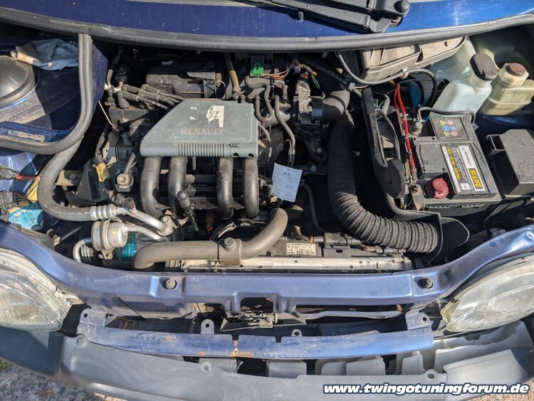

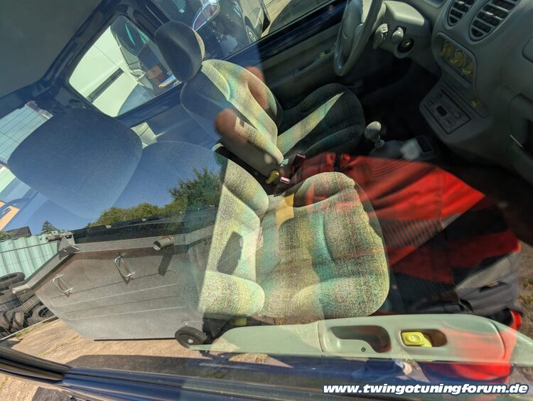

RE: Der Neue im Stall - die kleine Isabella - Eleske - 06.10.2024 Bisher habe ich noch nicht danach schauen können. Aber danke für die Tipps. Momentan mache ich kogi fertig für den TÜV diesen Monat. RE: Der Neue im Stall - die kleine Isabella - Eleske - 07.10.2024 Aktuell bin ich an der Recherche für ein neues Projekt, vllt erübrigt sich der Kabelbruch dann auch von allein ![]() ![]() Hab am Wochenende einen Twingo GT mit dem D4FT geholt. Frontunfall, Airbags ausgelöst... Motorseitig aber alles super. Den Wasserkühler hat es etwas erwischt, der Rest ist verschont geblieben. ![]() ![]() Jetzt geht es darum zu schauen, was ich benötige, damit der Motor in der Karosserie vom C06 verschraubt werden kann, und dann noch an den elektrischen Umbau. Motorsteuergerät hab ich schon gesehen, sitzt in etwa an der selben Stelle. Der Relaiskasten genauso. Der Umbau auf E-Gas wird nochmal spannend, und die ganzen Systeme zu verheiraten. Die Sitze sind zwar schön vom CN0 GT, aber ich glaube nicht, dass die in den 1er passen, und mit dem Airbagsteuergerät kompatibel sind. Position LLK hab ich schon mal gesehen. Da bekam ich ein Foto von BlackToujours, die auf einem Treffen einen Umbau entdeckt hatte ![]() ![]() Ähnlich wird es bei mir wohl auch gelöst werden. Wer Infos oder Tipps hat, immer gern her damit ![]() Das ganze soll am Ende logischerweise auch TÜV bekommen ![]() Deshalb will ich mir auch mal anschauen, ob man die gesamte Frontachse nicht auch übernehmen kann aus dem 2er. Wer ein Originales Radio braucht, einfach anfragen. Nicht benötigte Teile werde ich nach und nach mit einstellen. Ich habe gehört, dass die Teile vom GT-Paket relativ begehrt sind, wenn die noch taugen. RE: Der Neue im Stall - die kleine Isabella - Eleske - 09.10.2024 Ein paar Erkenntnisse habe ich schon sammeln können, ein paar Fragen sind aktuell noch offen. Bei weber habe ich gesehen, dass das D7F Getriebe an den Motor passt. Würde auch das D4F Getriebe passen? Ich vermute mal, letzteres würde die Kraft besser vertragen, die der neue Motor liefert. Die Kupplung soll wohl vom D7F auch passen, frage wäre hier auch, passt die vom D4F dann auch, wenn man dieses Getriebe verwendet? Einzige große Hürde die ich aktuell noch (neben Elektrik) sehe, ist das E-Gas für die elektrische Drosselklappe. weber hat das gelöst, indem er auf die mechanische vom D7F umgebaut hat. Ich glaube aber, das wäre mir zu viel Aufwand und ich weiß auch noch nicht, ob der TÜV das so mitmacht, weil man dafür ja sicherlich ans Steuergerät ran muss. Gelesen habe ich aber auch, dass es wohl am Scenic I eine Kombination gab aus mechanischer Zug am Pedal, zu einem Poti im Motorraum. Da muss ich auch mal näher recherchieren, vllt kann man da ja was draus machen, um die DK vom D4FT zu nutzen, aber das Gaspedal vom D7F zu behalten. Kühler wird der vom C06 bleiben, hatte bei weber im Thread auch gelesen, dass der größer ist wie der vom CN0. Außerdem hat der schon einen passenden Platz in der Front ![]() Klimaanlage hat der D4FT aktuell dran, da muss ich mir Gedanken machen, wie ich die entfernen kann (also zwecks Riemen und Spannung und co) Die Klimaanlage wird dann auch zu haben sein. Ein Umbau auf C06 mit Klima ist mir zu aufwändig, und bislang hab ich die auch nie in dem lila gebraucht. Elektrik wird dann auch nochmal spannend, grad wenn es um WFS und Innenraumsteuergerät geht. Meine Basis hat keine UCH, der Spender aber glaub schon. Außerdem hat der Spender einen Lichtsensor. Vllt kann man den ja iwie übernehmen. Dann wird es nochmal interessant, wenn es darum geht, ABS und Airbags aus dem C06 mit dem Herzen und der Elektrik vom CN0 zu verheiraten. Aber an dem Punkt bin ich noch lange nicht ![]() Und das CN0 Kombiinstrument auf das Originale C06 Mäusekino anzupassen wird auch nochmal ein Akt. Einfach das vom CN0 aufs Armaturenbrett draufklatschen will ich nicht, das sieht nicht aus. Selbiges gilt für den Drehzahlmesser, obwohl ich den eigentlich schon gern übernehmen würde ![]() Naja. Wird nochmal viel Arbeit und Recherche ![]() RE: Der Neue im Stall - die kleine Isabella - Broadcasttechniker - 09.10.2024 Bei weber habe ich gesehen, dass das D7F Getriebe an den Motor passt. Würde auch das D4F Getriebe passen? Ich vermute mal, letzteres würde die Kraft besser vertragen, die der neue Motor liefert. Die Kupplung soll wohl vom D7F auch passen, frage wäre hier auch, passt die vom D4F dann auch, wenn man dieses Getriebe verwendet? Passt, frag den Daniel 2002 ABER Du musst die kurzen Zentrierbuchsen verwenden oder die langen am Schleifstein kürzen. Sonst bekommst due Motor und Getriebe nicht zusammen. Einzige große Hürde die ich aktuell noch (neben Elektrik) sehe, ist das E-Gas für die elektrische Drosselklappe. weber hat das gelöst, indem er auf die mechanische vom D7F umgebaut hat. Ich glaube aber, das wäre mir zu viel Aufwand und ich weiß auch noch nicht, ob der TÜV das so mitmacht, weil man dafür ja sicherlich ans Steuergerät ran muss. Das ist genau keine Hürde. Du musst ganz unbedingt den Turbo Motorkabelbaum verwenden, zusammen mit dem Turbo Steuergerät. Der Anschluss des Gaspedals, aber auch de Kupplungspedalschalters ist kein Act Das innenliegende E-Gaspedal für einen C06 hätte ich da. Die Kabel musst du genauso wie die CAN-Bus Verbindung und noch einiges andere mehr zum Stecker führen wo Motor- und Karosseriekabelbaum verbunden werden. Das ist eine Fleißarbeit, erfordert aber keine intellektuellen Fähigkeiten. Lass die WFS ausprogrammieren und gut. Die UCH zu übernehmen geht natürlich. Da hast du dir gut was vorgenommen. RE: Der Neue im Stall - die kleine Isabella - Eleske - 09.10.2024 Guter Hinweis mit den Zentrierbuchsen, davon hatte ich bei weber nix gelesen. Dann muss ich wohl mal bei Daniel auch nochmal etwas stöbern. Motorkabelbaum vom Turbo wird sowieso übernommen, inklusive Steuergerät. Da muss ich ja nix extra neu erfinden ![]() Und von den Maßen her sollte der auch gut in den C06 passen, was ich so bisher angeschaut habe, weil Steuergerät, Batterie und co alles an ähnlicher Stelle verbaut ist. Es gab ein innenliegendes E-Gaspedal? Das klingt ja spitze. Das sollte man dann ja auch kompatibel zum Kabelbaum vom CN0 hinbekommen. Ich hatte im Netz immer nur ein Gaspedal gefunden, wo der Gaspoti im Motorraum liegt. WFS ausprogrammieren hatte ich auch schon überlegt. Ist ja nicht TÜV relevant, sondern lediglich für die Versicherung, wenn das Auto geklaut werden sollte. UCH will ich eigentlich nicht übernehmen, habe mich aber auch noch nicht damit beschäftigt, ob ich die auch einfach weglassen kann. Muss ja am Ende auch über die OBD Dose (oder vllt Dosen, getrennt für Motor und Karosserie) alles auslesbar sein für den TÜV. Und auch für mich, wenn mal was nicht stimmen sollte ![]() Erster Meilenstein ist eh erstmal, den Motor aus dem Spender zu holen, und dann mit einem C06 Getriebe zu verheiraten, damit ich das ganze mechanisch schon mal im Auto verbauen kann. Und das es viel Arbeit wird, weiß ich. Wird zwar auch der erste Motorumbau, aber ich denke, das ist ne gute Zwischenstufe, zu einem Fahrzeugfremden Motor. Ich bin ja schon sehr sehr lange auf der Suche nach einem Spender gewesen, und jetzt hab ich endlich einen gefunden, und kann starten. Das Isabella iwann einen Turbo bekommen muss, war von Anfang an klar, weil der Schriftzug (schon im ersten Beitrag sichtbar) bereits bei Kauf auf dem Auto klebte. Die Idee fand ich gut, und die geht mir auch nicht mehr aus dem Kopf ![]() RE: Der Neue im Stall - die kleine Isabella - Sid Ahmed Quid Taya - 09.10.2024 Boah, will ich gar nicht drüber nachdenken. Was ein Wahnsinnsaufwand. Reparier doch einfach den Unfallschaden, das ist mit Sicherheit billiger, schneller und nervenschonender. Und du hast dann die neuere bessere Karosse. Soviel ist da ja nicht kaputt. RE: Der Neue im Stall - die kleine Isabella - Eleske - 09.10.2024 Ich müsste mir erstmal den Rahmen anschauen, ob da was verzogen ist. Scheibe muss neu, neue Airbags. Der Beifahrersitz scheint auch nicht mehr nutzbar zu sein (der steht höher als der Fahrersitz). Kotflügel sind beide im Sack vorn, Frontschütze ebenfalls. Abschleppöse ist weit in den Motorraum gewandert, genauso wie Schlossträger, Kühler und co. Scheinwerfer sind auch beide lose. Beim Unfall saßen die zu zweit im Auto. Unfallgrund: Nässe und Fronträder die kein Profil mehr hatten. Der 2er hat sogar aktuell noch TÜV ![]() Aber der gefällt mir optisch nicht wirklich. Und ob sich das lohnt, weiß ich auch nicht. Grob überblickt steckt man da locker nochmal 2000€ rein, + das Gutachten am Ende, dass alle Unfallschäden instandgesetzt wurden. Sonst gibt es beim nächsten unverschuldeten Unfall kein Geld mehr. RE: Der Neue im Stall - die kleine Isabella - Broadcasttechniker - 09.10.2024 Da geht es doch nicht drum. Wolf im Schafpelz ist doch wohl hier das Ziel. RE: Der Neue im Stall - die kleine Isabella - Eleske - 09.10.2024 (09.10.2024, 11:42)Broadcasttechniker schrieb: ...Wolf im Schafpelz... Ja, auch das ist ein Aspekt, der mir bei dem Gedanken immer ganz gut gefiel. Auch wenn damit das Gefahrenpotential steigt, weil man so schon überall maßlos mit einem Twingo unterschätzt wird. (Der Umbau hat auch den Vorteil, dass ich endlich einen Tempomat nachrüsten kann ![]() ![]() RE: Der Neue im Stall - die kleine Isabella - Sid Ahmed Quid Taya - 09.10.2024 Na ich wünsche die viel Erfolg. Ich versuche gerade einen Kawasaki 636A Motor Bj, 2002 in einen Rahmen von der ZX6R 600J BJ 2000 reinzukneten. Das ist das direkte Vorgängermodel und es sieht alles sehr ähnlich aus aber im Detail und Kabelbaum... Katastrophe. Dabei es gibt schon zig Beispiele wo dieser Umbau gemacht wurde. Zum Glück nimmt das nicht so viel Platz weg wie zwei Autos und ich habe keinen Druck damit fertig zu werden - obwohl etwas Druck auch nicht schlecht ist um solche Projekte fertig zu bekommen. Stell immer mal paar Bilder dazu ein, damit ich nicht auch noch auf so einen Gedanken komme. Ich glaube mich würde eher ein E-Umbau reizen, ja ich weiß noch Katastrophal mehr Aufwand und Probleme... RE: Der Neue im Stall - die kleine Isabella - Eleske - 15.10.2024 Zum Thema T2 aufbauen, das lohnt wohl nicht: (da braucht es einen Karosseriebauer) ![]() ![]() ![]() ![]() ![]() ![]() Da scheinen die beiden Prallträger vorn verbogen zu sein. Schlossträger und co bekommt man zwar noch zu kaufen, aber die werden dann nicht mehr hineinpassen ![]() Obwohl ich sagen muss, dass mir die geteilte Rückbank (zwei Einzelsitze quasi) und auch die Frontsitze echt gut gefallen. erinnert mich von der Optik zwar an einen CitiGo, aber wirkt in dem Innenraum stimmig. RE: Der Neue im Stall - die kleine Isabella - Eleske - 16.10.2024 Zum Thema JH3-Getriebe: Hier hat man ganz gute Bilder, denke ich: https://www.rar-carparts.com/ersatzteile/getriebe-antrieb/schaltgetriebe/5-gang-schaltgetriebe-jh3-399-dacia-sandero-ii-getriebe-1-0t-320109598r_244041_161038 https://www.ebay.de/itm/202590624718 Aber ich kann keine Bohrungen entdecken, für die alte Lagerung Also wird es wenn dann doch das Gehäuse vom D4F mit den Innereien vom JH3, wenn das passt. RE: Der Neue im Stall - die kleine Isabella - Eleske - 27.06.2025 Der Umbau ist an dieser Stelle ja an den/die nächste/n gewandert. Dennoch gibt es hier etwas neues, da Isabella bis heute noch nicht wieder fährt, wegen der Elektrik. Ich habe nun einen Schlachter, von dem ich wahrscheinlich Motor, Getriebe, Kabelbaum übernehme und dabei auch gleich eine Klima bei Isabella nachrüste. Der kleine hat einen leichten Unfallschaden, aber leider auch Löcher in den Schwellern. Sonst wäre der top: Bj '98 67.000 km gelaufen 2. Hand (1. Hand war das Renaultautohaus) Scheckheftgepflegt regelmäßig und immer bei Renault Zahnriemen 2024 neu TÜV bis '26 Leider nur die kleine 13" Bremsanlage und die kleinen Räder (Das Ersatzrad ist quasi noch neu). Das Fahrwerk sah auf den ersten Blick noch gut aus. Das wird zu ggn Zeitpunkt dann wegen der Federteller hier im Forum landen. Aber nächste Woche erstmal überführen und von unten besichtigen. ![]() ![]() ![]() ![]() ![]() ![]() RE: Der Neue im Stall - die kleine Isabella - Broadcasttechniker - 27.06.2025 Suche doch bitte zuerst den Kurzschluss. Mach nicht zuviele Baustellen auf, ich weiß wovon ich spreche. Das Kurzschluss Suchen mit eingeschleifter H4 Lampe statt Relais ist recht einfach. RE: Der Neue im Stall - die kleine Isabella - Eleske - 27.06.2025 Wenn der Zustand von dem neuen als "nicht-rettbar" eingestuft wird, wird daraus dann wahrscheinlich Motor + Kabelbaum übernommen (wenn das so einfach geht) Ich muss mich nur erstmal da mit den Abgasnormen beschäftigen, nicht dass es sonst keinen TÜV mehr gibt. |
