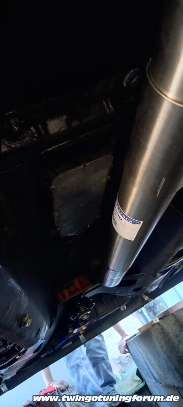

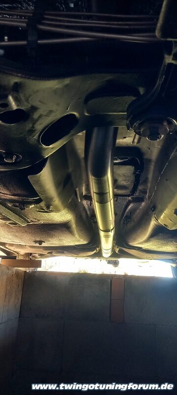

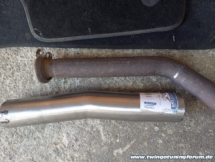

Wir haben den Auspuff angefangen. Punkten haben wir hinbekommen, durchschweißen tut es ein anderer, da mein Männel vor Ewigkeiten mal geschweißt hat und jetzt die Übung fehlt. Wir haben ca. einen Tag gebraucht um das eine Rohr vom Kat ab anzupassen. Der Endschalldämpfer sowie das Roht über der Hinterachse sind vom T1. Dann kommt ein kurzes gerades Stück und von da bis zum Kat ein Eigenbau. Der Ausgang des Kats liegt in etwa da, wo auch beim T1 der Ausgang vom Motor ist. Dennoch war es nicht so einfach die genaue Biegung hinzubekommen, da dass Rohr auch recht groß ist. 63mm Durchmesser hat es. Ist schon gegen Original wuchtig.
Jetzt muss nur noch der Schweißer das durchschweißen und dann müssen wir noch die Endrohre anpassen. Am eigentlichen Endschalldämpfer sind gerade dran. Ich wollte aber gerne meine nach oben gezogenen Endrohre fahren. Die können wir aber erst anpassen, wenn das Heck wieder da ist. Das versucht mein Männel dann selbst durchzuschweißen.

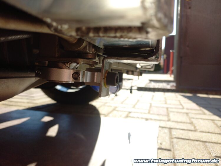

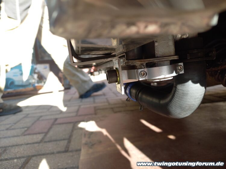

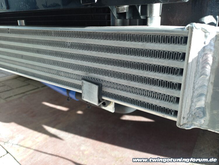

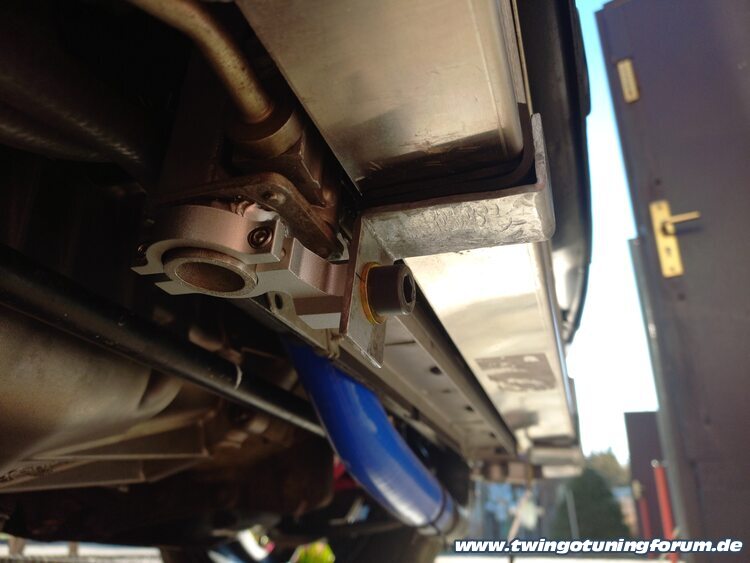

Die Befestigungen vom LLK auch mal als Bild. So wird der LLK in die richtige Position gebracht und die Schürze stößt nicht mehr an.

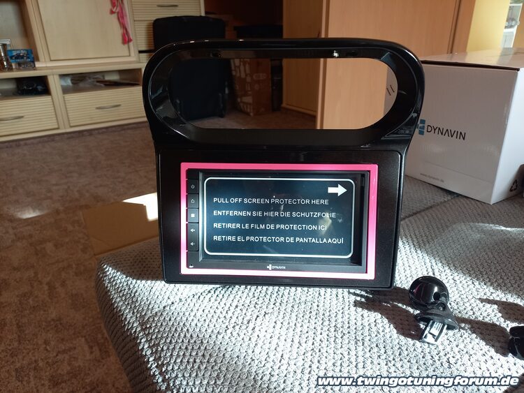

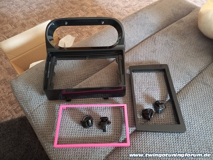

Dann kam die Radioblende von der Lackiererin wieder.

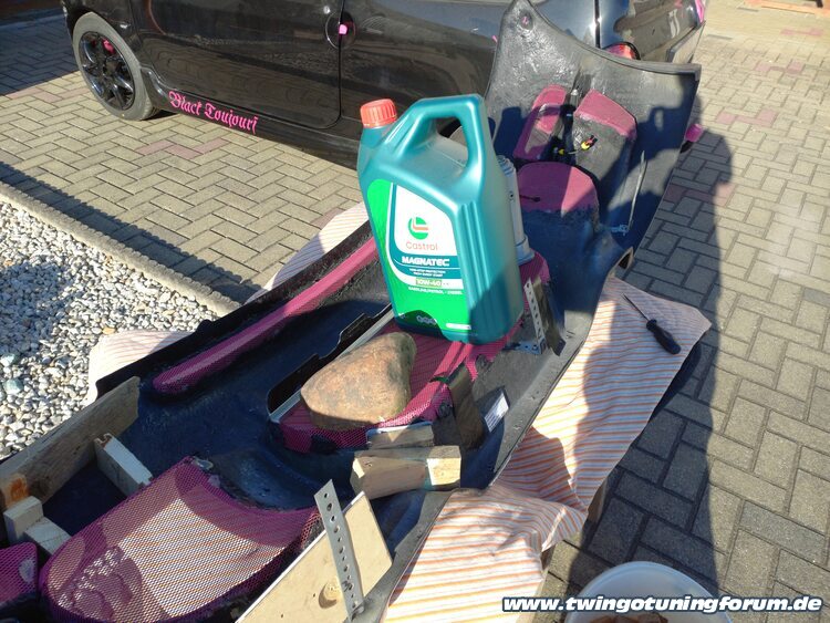

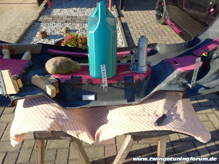

Nachdem nun ddas Problem mit der Servo gelöst wurde, kann es weiter gehen. Die Heckstoßstange kam schon vor ein paar Wochen von der Lackerin zurück. Ich musste die Löcher der Parksensoren etwas nachfeilen, da durch den Spritzspachtel und Lack, die Löcher wieder etwas enger wurden. Jetzt sitzen alle Parksensoren drin. Das abgefeile im Inneren des Lochs muss ich mit Lack nochmal schwarz machen. An sich fällt es nicht gleich auf, aber ich sehe es XD
[Bild: twingo-14203527-p3K.jpg][Bild: twingo-14204308-nYB.jpg]
[Bild: twingo-14204334-Pkc.jpg]

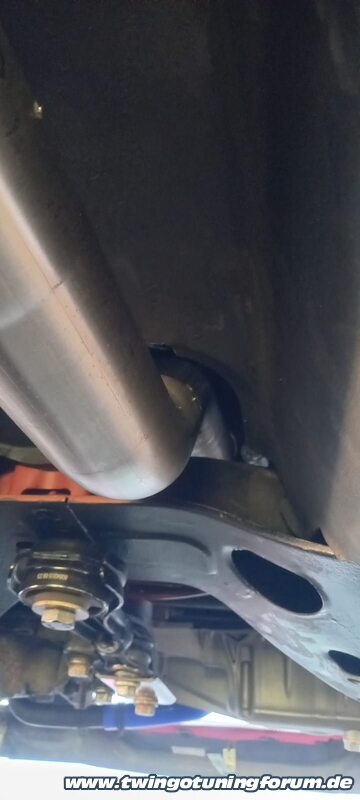

Dann geht es morgen an dem Auspuff. Die Endrohre müssen angepasst werden. Eines hatten wir schon dran gemacht, aber das passt nun doch nicht. Der Endschalldämpfer sitzt etwas anders als der letzte. Also nochmal die geschweißten Punkte auf machen und dann heißt es feilen, anhalten und gucken. Sobald es passt wird gepunktet und dann gehts zum Schweißer. Wir können das leider nicht selbst durchschweißen.
