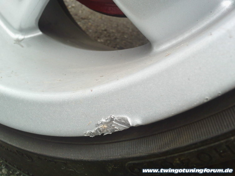

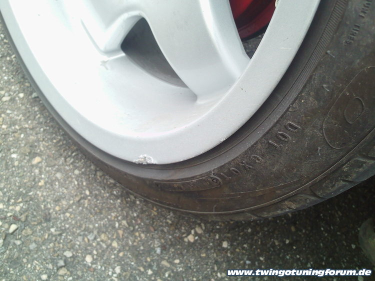

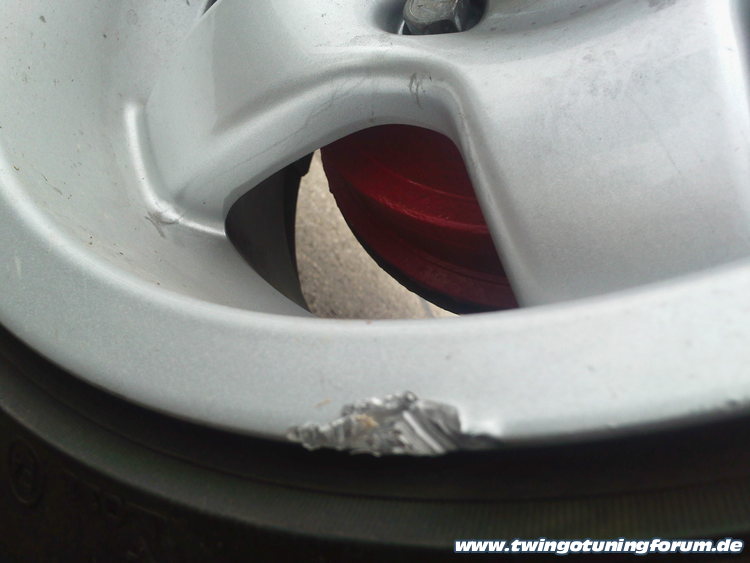

So schlechte Nachrichten:
Kumpel gestern mal mit meinem Auto kurze Strecken gefahren und demoliert mir 2 Felgen.
Heute nun probieren wo es am günstigsten zu machen ist. Möchte meinen Kumpel nicht ausnehmen. Hintere Felge ist kleines Stück abgebrochen und vorne hald tiefe Kratzer...

Stück abgebrochen? -> Neue Felge! Neulich hat der VDAT noch darüber berichtet, dass eine Felgenreparatur unzulässig ist. Gut, wird wohl keiner herausfinden, wenn alles schön lackiert wird. Aber wenn wirklich schon etwas rausgebrochen ist, dann hört sich das nicht gut an. Wenn Du schon so starke sichtbare Schäden an Deinen Felgen hast, will ich nicht wissen, wie er generell mit Deinem Auto umgegangen ist und wie er so geheizt ist.

Schmeiß die Felge weg!!!
An einer Felge schweißt man nicht - du spielst mit deinem Leben...

Habe leider kein Foto von den Felgen aber denke ihr stellt euch das zu übel vor. Ist eine kleine Stelle wo geschweißt wird. Die kleineren Kratzer in der anderen gespachtelt. Das ich es gleich komplett lackieren lassse habe ich entschieden weil ich vorne in einer Felge eingebrannten Bremstaub habe. Deshalb Stern von der Felge schwarz und der rest silber.

Die Stelle kann noch so klein sein, wenn das Schweißen nicht ordentlich gemacht wird hast du durch Hitze Gefügeänderungen oder sogar Verzug/Spannungen in der Felge. Die Felge wird danach nicht die gleichen Materialeigenschaften habe, zumindest nicht in dem beschädigten Bereich und drumherum. Das kann in Grenzsituationen zum Versagen führen. Genauso die Kerbwirkung der tiefen Kratzer. Du kannst noch so tolle Bremsen und was weiß ich haben, wenn es dir die Felge zerreist fliegst du unweigerlich ab.
Naja, soweit zum technischen Teil, die Kratzer kann man machen lassen, aber bei rausgebrochenen Teile wäre ich sehr vorsichtig.

Der wo es macht hat selber gesagt das er es schweißen muss weil sonst das Risiko da ist das es wenn man es Spachtelt beim nächsten Reifenwechsel es abbricht.

Zu den Bildern kein Kommentar ?Ist da das Schweißen auch so schlimm? Vielleicht habt ihr euch das ja heftiger vorgestellt.

So heute wurde ich zum Lackierer gerufen hab mir die Felgen angeschaut tip top. Von der Macke sieht man nichts mehr. Hab mit ihm auch Gespräche geführt über andere Schweißarbeiten Wink . Wird alles vorraussichtlich bis Hermsdorf fertig. Felgenstern bekommt schwarzen Klavierlack rest Silber.
