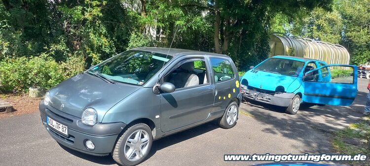

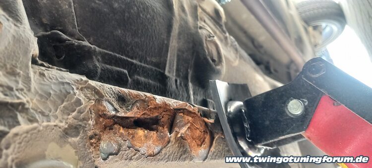

So wurde an einem Wochenende der Rechte Kotflügel abgebaut, da sich am Übergang zum Schweller etwas Rost zeigte und ich ohnehin den Dreck am Endstück beseitigen wollte.
Gesagt getan, alles sauber gemacht und anschließend gewachst. Vorher den Rost so gut es geht beseitigt und mit Rostschutzgrundierung lackiert.
In dem Zuge aber auch unschönes entdeckt, so habe ich wohl mal aufgesetzt und dabei ist der Längsträger rechts "aufgeplatzt" , da unter dem U-Schutz das Wasser eingedrungen ist und den Längsträger hat Rosten lassen. Ergebniss, der Längsträger muss geschweißt werden, Plan dafür steht. Unser Schweißer kann mir dort ein neuse Teilstück einsetzt.

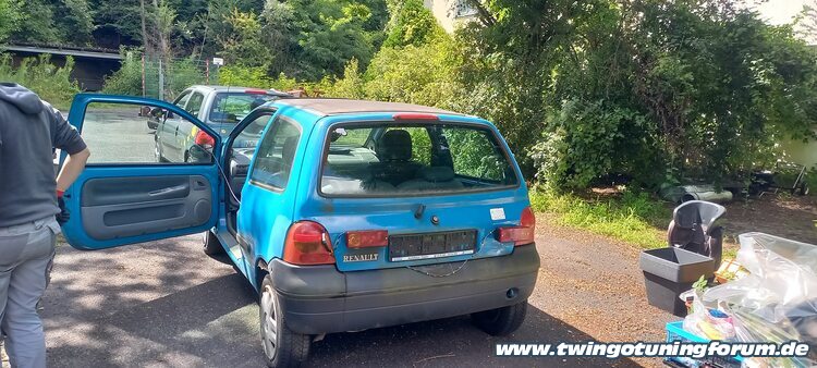

Dann haben wir uns noch einen Schlachter geholt, aus mehreren Gründen. Zum einen ist dort der Längsträger noch gut, Ein neuer Längsträger würde mich 60€ kosten, der Schlachter kaum mehr, dazu hat der Motor, etc. nur 139tkm gelaufen, Diverse Teile die bei meinem Rosten (Getriebedeckel, Stabi-aufnahmen, Domlager,...) , sind hier noch gut und können zum Sandstrahlen und Pulverbeschichten und dann in das "Schmuckstück" einziehen. Dazu hat er das Faltdach. Der Rest von der Karosse ist hin. Innenausstattung versift, da vom Vorbesitzer als Müllhalde missbraucht, sowie seitenwand Rechts durch gerostet und ein Frontschaden.
Abgeholt wurde er natürlich Stilecht  Smile .
[Bild: twingo-13212449-OPt.jpg]
[Bild: twingo-13212531-xnv.jpg]

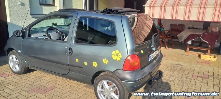

So ging es die Tage auch an das Zerlegen und dann an meinen.
Den das Faltdach sollte in diesen einziehen. Was es auch Tat. Aber ich würde es defenitiv nicht nochmal machen. War eine scheißarbeit, trotz Schablone und das Zerschneiden vom Dach war echt eine Überwindung. Denoch bin ich zufrieden mit dem Ergebnis und es macht Laune ihn so offen zufahren  Laughing  .
Und wenn man dabei ist, wurden auch die Hinteren Scheiben ausgebaut und getauscht. Wir hatten einen Satz noch da in sehr gutem Zustand. Diese wurden mir von einem guten Freund foliert, für einen Top Freundschaftspreis. Ich habe sie nur Leicht tönen Lassen, ähnlich der Werkstönung bei Dacia/Renault. Die Optik gefällt mir Riesig. Am Hechscheibenrahmen zeigte sich etwas Rost, diesen habe ich entfernt und die Stelle anschließend neu Versiegelt.
Das Gesamtbild gefällt mir wahnsinnig gut.
[Bild: twingo-13212606-mGc.jpg]
Nur noch der Dachhimmel muss jetzt angebracht werden.

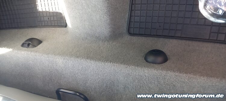

Im Innenraum gab es noch anstelle der Zurrösen die Runden Abdeckungen vom Basis Twingo. Da ich vorne eh nie Was verzurren werde.
[Bild: twingo-13212723-8Pz.jpg]
Hier sieht man den Unterschied.

RE: Vom Ersatzteilspender zum Übergangs Twingo zum Liebgewonnen "Schmuckstück" - Broadcasttechniker - 13.08.2025
2004 und so ein Rost?
Kenne ich zum Glück nicht.
Das A&O ist es die Schweller heile zu lassen.
Was war denn an dem Dacheinbau so schwer?
Ich finde dass das recht easy ist.
Das das Löcher reinbohren und zu sägen gerade am Anfang sehr seltsame Gefühle macht, kann ich allerdings bestätigen.
RE: Vom Ersatzteilspender zum Übergangs Twingo zum Liebgewonnen "Schmuckstück" - TwinGoVegan - 13.08.2025
Krass, dass du einfach mal ein Faltdach nachgerüstet hast!
Nimmt mensch da einfach eine Flex /(Blechschere?) und trennt ein Viereck ins Dach?
Muss das dann anschließend verschweißt werden, oder ist das nur mit Clips verschraubt/geklemmt?
Wie bekommt mensch das Zeug dicht und Rostfrei und wie ist das Strukturell? Kann das einfach eingesetzt werden, ohne dass der TÜV da nochmal rauf schauen muss? Das Dach muss dann ja auch fest sitzen um bei 160 auf der Autobahn nicht fliegen zu lernen.
In dem Filter bleibt eine Menge Schmutz hängen, hab das Teil auch.
Und der Dacheinbau ist beim C06 wirklich locker zu bewerkstelligen.
Schablone auflegen und zentrieren.
Löcher bohren, ausschneiden.
Dazu Folie kleben, die rohen Schnittkanten befinden sich komplett im Trockenen.

RE: Vom Ersatzteilspender zum Übergangs Twingo zum Liebgewonnen "Schmuckstück" - C06Toujours - 14.08.2025
Moin,
Ja er hat leider an der Stelle soviel Rost, aber kann man gerade nie ändern. Ausser neues einzuschweißen.
Die Schweller sind in takt.
@Broadcasttechniker obwohl ich die Vorlage ja direkt hier auf dem Hof stehen habe, auch alles mehrfach nachgemessen habe und eine Schablone, hat es auf Anhieb nicht gepasst. Darauf hin musste ich immer wieder nach Arbeiten, ehe es passte.
@TwinGoVegan Wir haben am Twin meiner Frau auch ein Glasdach nachträglich verbaut bzw. Hat den Ausschnitt ein Karosserie Bauer gemacht. Ich finde Schiebedächer schon immer toll, aber das Faltdach top es nochmal. Drum wollte ich auch eines haben.
