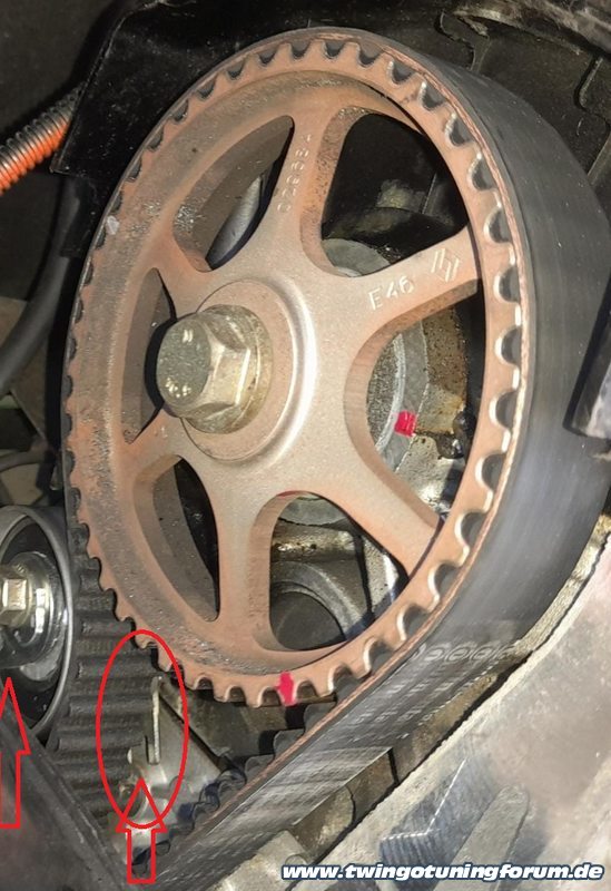

[Bild: twingo-01150347-Rvf.jpg]
ich finde die stellung des Spanners sieht nicht so gut aus, da müßte doch in der mitte der stifft stehen, der übrigens garnicht zu sehen ist, ich denke da stimmt was nicht
RE: Zahnriemen zu stramm ? - Broadcasttechniker - 01.05.2023
Mit der Parallaxe sieht man den eventuell nicht. Schau mal auf mein Video auf der vorigen Seite, da erkennt man auch fast nichts.
