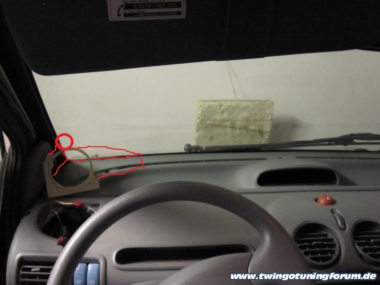

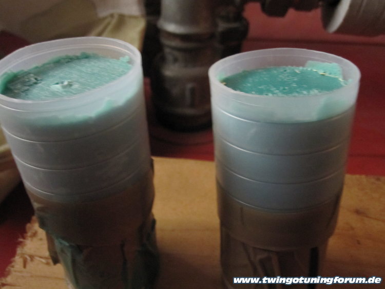

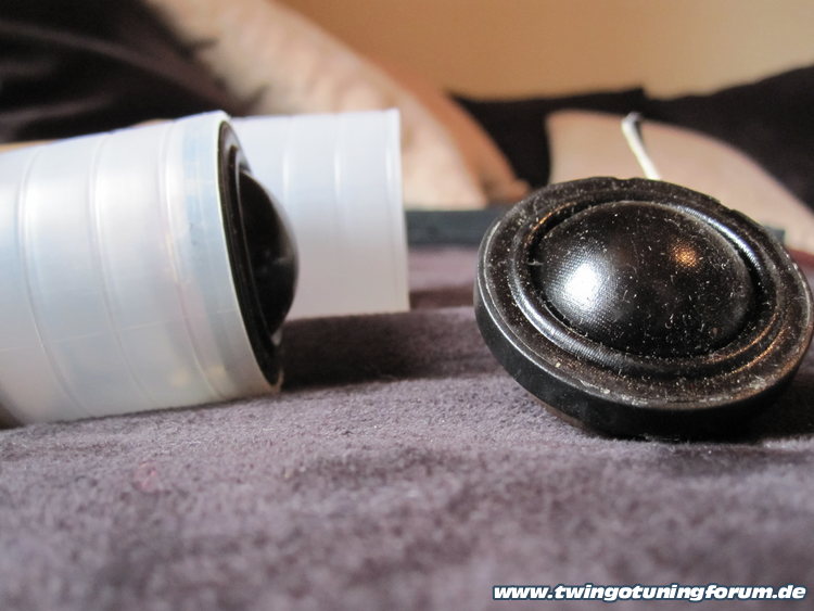

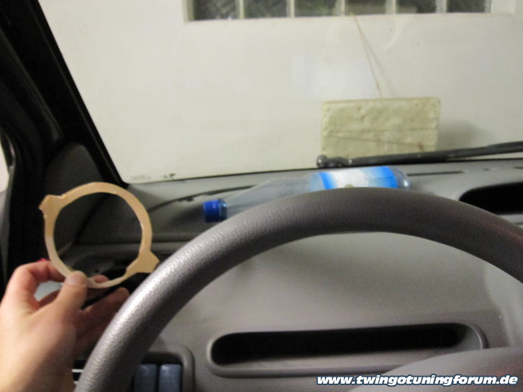

RE: Brotmobil goes loud and high-fidelity - Brot - 09.10.2010 so bin wieder am tüfteln.... so ne 10cm MT und 25mm HT kombis is schwer auf dem a-brett unterzubringen, das man noch was sieht ![]() also geplant war das der mt da hin kommt und daneben oder darüber der ht aber seht selbst ![]() ![]() so nun zur traurigen realität^^ wie soll ich es machen? so bekomm ich keinen ht auf der fahrerseite unter ![]() deshalb hab ich mir gedacht ich mach es so: ![]() die flasche soll den volumenverlauf darstellen ![]() ![]() alsoin etwa so ![]() ![]() ![]() was haltet ihr davon? andere vorschläge? RE: Brotmobil goes loud and high-fidelity - doggyfizzle - 10.10.2010 In der Car&Hifi war Anfang des Jahres so ein dunkelroter Phase1 drin, der hatte die HT-MT-Einheit sehr schön integriert in das Armaturenbrett-Oberteil. Mal schaun, ob ich das Heft finde, dann kann ich's dir ja mal einscannen ... RE: Brotmobil goes loud and high-fidelity - Brot - 10.10.2010 oh ja das wäre super, aber das problem ist halt auch die benötigten 2,5l volumen ![]() RE: Brotmobil goes loud and high-fidelity - Colddie - 10.10.2010 alternative ![]() würde auch am besten aussehen denk ich und du bist unter 100 cm² die die scheibe bedecken RE: Brotmobil goes loud and high-fidelity - twingoflo - 10.10.2010 google doch einfach mal den renault twingo von car media concept. der hat wirklich n sehr schönen ausbau. RE: Brotmobil goes loud and high-fidelity - doggyfizzle - 10.10.2010 Jepp, genau den von Carmedia Concept meine ich. Zu dem is nur leider im Netz nix zu finden. Hab den Artikel wieder gefunden: Is in Car&Hifi 2/2010 @ Thomas: Etz brauch ich nur noch deine E-Mail-Addi und du kriegst die Scans vom Artikel (4 DinA4-Seiten) RE: Brotmobil goes loud and high-fidelity - Brot - 10.10.2010 @ Colddie Ja so wäre es am besten, aber, du weißt ja die A25g sind rießig ![]() und dann würde das "passieren" was ich unter allen umständen vermeiden will... das die ht's über die mt's ragen, optisch gesehen geht das garnicht... und desweiteren, hab ich da reflektionen ohne ende... RE: Brotmobil goes loud and high-fidelity - Colddie - 10.10.2010 hm ok dann setzt den ht nach links und winkel ihn mehr an RE: Brotmobil goes loud and high-fidelity - Brot - 10.10.2010 das is ja das besagt platzproblem ![]() mit dem kleinen volumen sind die dinger 3cm lang und mit dem großen 4,5. RE: Brotmobil goes loud and high-fidelity - Colddie - 10.10.2010 was nicht passt wird passend gemacht und selbst wenn dabei die verrücktesten formen bei rauskommen ![]() RE: Brotmobil goes loud and high-fidelity - Brot - 10.10.2010 also die Form is mir relativ schnuppe^^ hast ja an meinen ersten mt aufnahmen gesehen ![]() so hier Die position die ich mir Eingebildet hab um mit HT und MT passend hinzukommen... aber das seh ich erst wenns mal so grob laminiert ist obs wirklich passt... wenn nicht kommt das ganze wieder raus ![]() ![]() ![]() hier dei beifahrerseite mal die "bodebplatte" laminiert die fahrerseite erspar ich euch, schaut eh ziemlich gleich aus ![]() und hier mein strom chaos^^, aber ICH kenn mich aus und das is die hauptsache^^ kommt dann im neuen ausbau "sauber" in die RRM (je nach sub amp, kommt ne 2te SPV dazu) ![]() RE: Brotmobil goes loud and high-fidelity - twingoflo - 13.10.2010 bin mal gespannt wies später aussieht. Ideen und kenne scheinste ja zu haben ![]() RE: Brotmobil goes loud and high-fidelity - Rgbger - 13.10.2010 alles in rot mit schwarzen enden... o_O ich krieg zustände^^ hauptsache du weist wo was is ![]() RE: Brotmobil goes loud and high-fidelity - Brot - 13.10.2010 (13.10.2010, 16:32)Rgbger schrieb: alles in rot mit schwarzen enden... o_O ich krieg zustände^^ Hehe ![]() jup, aber jetzt kommt der ganze strom in die RRM, 2 SPV 20, und die 4 caps... und mein guter Oelbach cap, der darf den Head-cap spielen ![]() so das "grundgerüst" der MT aufnahmen steht, morgen wird dann mal der gehäuse Aufbau gemacht und dann auslitern und alles nochmal mit GFK auslaminieren.... ![]() RE: Brotmobil goes loud and high-fidelity - Brot - 14.10.2010 so weiter gehts was ist das wohl???? ![]() ![]() richtig, meine HT aufnahmen ![]() ![]() ![]() zum glück hab ich den "ht holzring ersatz" vorher mit wd40 eingenebelt, so ging er ganz leicht raus ![]() ![]() die Mt gehäuse hab ich auch schon mit Spezail stoff bezogen (t-shirt) morgen werd ich da noch paar gfk schichten draufmachen und dann gehts an's schleifen und auslitern ![]() ![]() |
