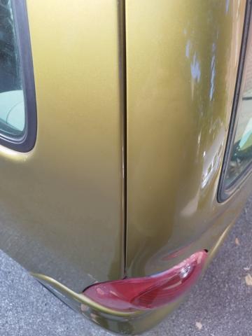

Hey Leute bräuchte mal Kurz eure Hilfe unzwar hab ich vor Kurzem Für mein Twingo c06 neuen heckklappendämpfer gekauft, und eingebaut ohne drauf zu achten wie lang die Originale ist und jtz hab ich das Problem das die Heckklappe an der Seite offen ist da passen Finger rein kann mir jmd vlt angaben geben die das Originale Dämpfer hat.

Hm, ich habe nachgesehen, die von dir angegebenen Werte passen aber für einen Twingo 1. Bist du sicher, das du einen Twingo 1 hast? Mach mal ein Foto. Die Dämpfer für einen Twingo 2 sind nämlich kürzer.

Ahm leider hab ich denn alten nicht mehr aber werde mal ein Bild gleich reinschicken damit man sieht was ich meine, und ja ist ein Twingo 1 c06 von 2003 58ps und danke für die Antworten.

Also ich habe nochmal nachgeguckt und mal denn Dämpfer ausgebaut wieder leider kann ich mich nicht dran erinnern aber aufjedenfall ist die Heckklappe verbogen weil ohne dämpfer Klappe zu ist immernoch so.
Leider immer noch keine Bilder von innen, mit den Dämpfern und den Anlenkpunkten. Und nun bitte noch von den Scharnieren.

Hey Leute sorry das keine Antwort mehr kam bei meinem Baby ist die zylinderkopfdichtung durch bin famit beschäftigt grade,und nochmal zum dämpfer hab ihn gewechselt ohne das alte nach zumessen und weggeschmiesen ich weis nicht woran es lag aber aufjedenfall ist meine heckklappe jtz auf der rechten seite etwas offen ohne dämpfer genau so Heißt verbogen

Schicke doch erstmal wie hier oben beschrieben die entsprechenden Bilder rein. Dann kann man auch zusammen schauen, woran es liegt. Das der neubestellte Dämpfer verbogen ist, wage ich jetzt ersteinmal zu bezweifeln.
