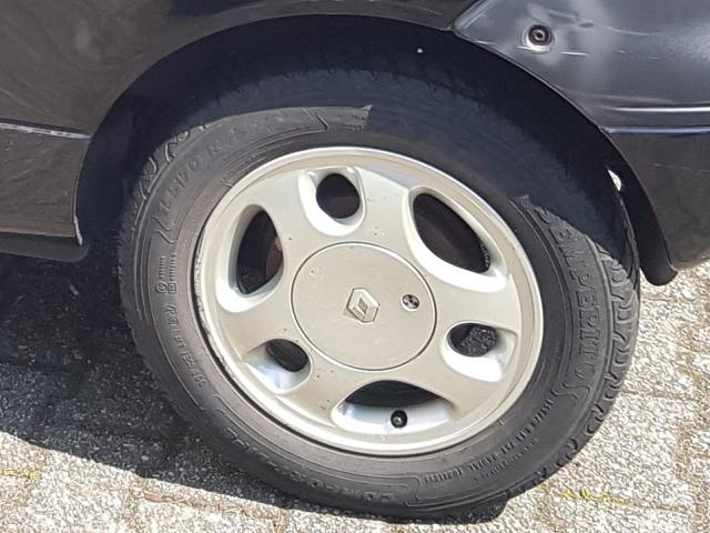

Twingo 2000, kleine Bremsanlage, 155 R13 Serienbereifung. Habe nun günstig Renault Alufelgen (renault Zeichen innen eingegossen) bekommen aber ohne Schrauben.
Die Schrauben der Stahl Felgen werden nach 7 Umdrehungen fest. Bei den Alufelgen das gleiche.
Brauche ich trotzdem andere Schrauben? Der Schraubensitz sieht nach Kegel und nicht nach Kugel aus.

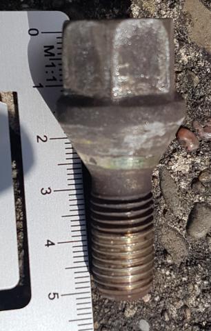

Hier die original Schrauben

Imho verwendet Renault für alle Felgen an einem Auto OHNE Distanzringe immer die gleichen Schrauben.
Aus Sicherheitsgründen bitte selber prüfen.
