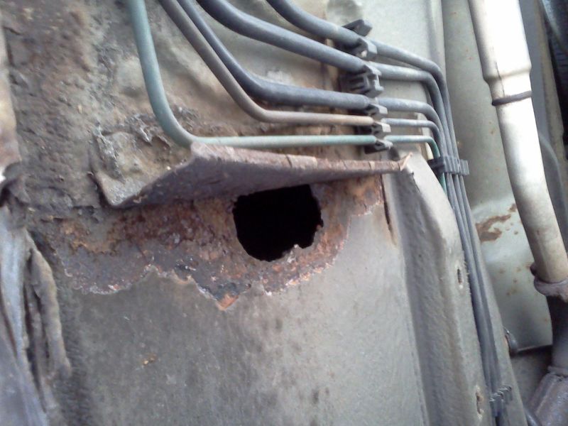

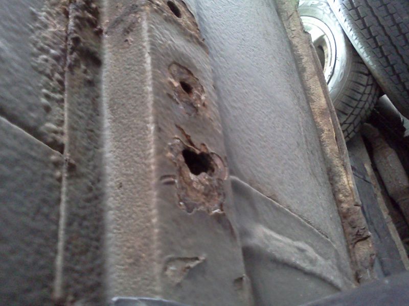

So, nachdem meine Schwester nun gut 1 1/2 Jahre mit dem Wagen unterwegs war und wir bis auf neue gebrauchte Schaftleisten an den Türen nicht wirklich was dran gemacht haben, stand letztens der Tüv an. Die Bestandsaufnahme brachte böses zu tage: diverse Rostlöchter, ausgeschlagene Gelenke, nen durchgefaulter Achsträger, nen ausgeschlagenes Lenkgetriebe, Reifen einseitig abgefahren und Bremsen rundum könnten auch wieder mal neu.
Naja, nachdem ich den Wagen durchgeschaut habe, einigten wir uns darauf, dass meine Schwester vorübergehend mein Winterauto fährt, hat ja grade 2 Jahre frisch Tüv und ich mache über den Winter den Twingo wieder fit.
Angefangen habe ich schonmal mit dem Beifahrerfussraum, ich mache aber immer so wie ich Zeit habe was dran, mich drängt ja auch keiner, den theoretisch hat meine Schwester ja jetzt für 2 Jahre was zu fahren Rolling Eyes
Tja, der Twingo braucht noch sehr sehr viel Zuneigung. Wie geschrieben, Fahrerfussraum hab ich schonmal durch:
So sah der Unterboden auf der Fahrerseite aus, nach der "Bestandsaufnahme":

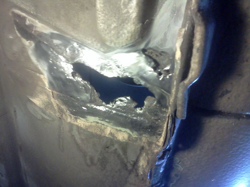

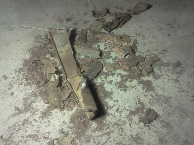

Und nachdem ich mal etwas blank gemacht hatte war es dann schon nicht mehr so feierlich:
Eine Tüte Twingo bitte
[Bild: 20130814-IMG20130814_002.jpg]
Unterm Sitz
[Bild: 20130814-IMG20130814_003.jpg]
Fußraum
[Bild: 20130816-IMG20130816_002.jpg]

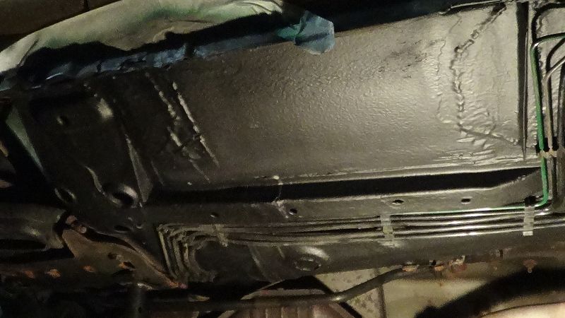

Und dann halt das übliche . . . Bleche zuschneiden, blank machen, reinpunkten, versiegeln und Mumpe
[Bild: 20130818-DSC00206.JPG]

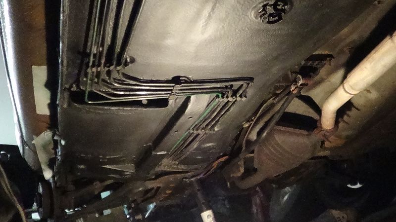

Und dann Lack, Steinschlagschutz und Ubo für den "Look" . . . sieht wieder annehmbar aus und dann die Höhlräume noch mit Hohlraumkonservierung geflutet
[Bild: 20130820-DSC00224.JPG]
[Bild: 20130820-DSC00225.JPG]
So und jetzt das Ganze nochmal auf der Beifahrerseite, und den oben genannten Rest . . .

Ich war ehrlich gesagt ziehmlich geschockt, dass der Wagen in einem so schlechten Zustand ist. Beim Kauf habe ich ihn durchgeschaut und da war für meine Begriffe alles ok. Auch von Rost keine Spur. Aber durch den dicken Steinschagschutz am Unterboden werksmäßig wird ja auch viel geschönt, da sieht man ja den Rost erst wenn der Steinschlagschutz Blasen wirft und dann ist es ja zu spät.
