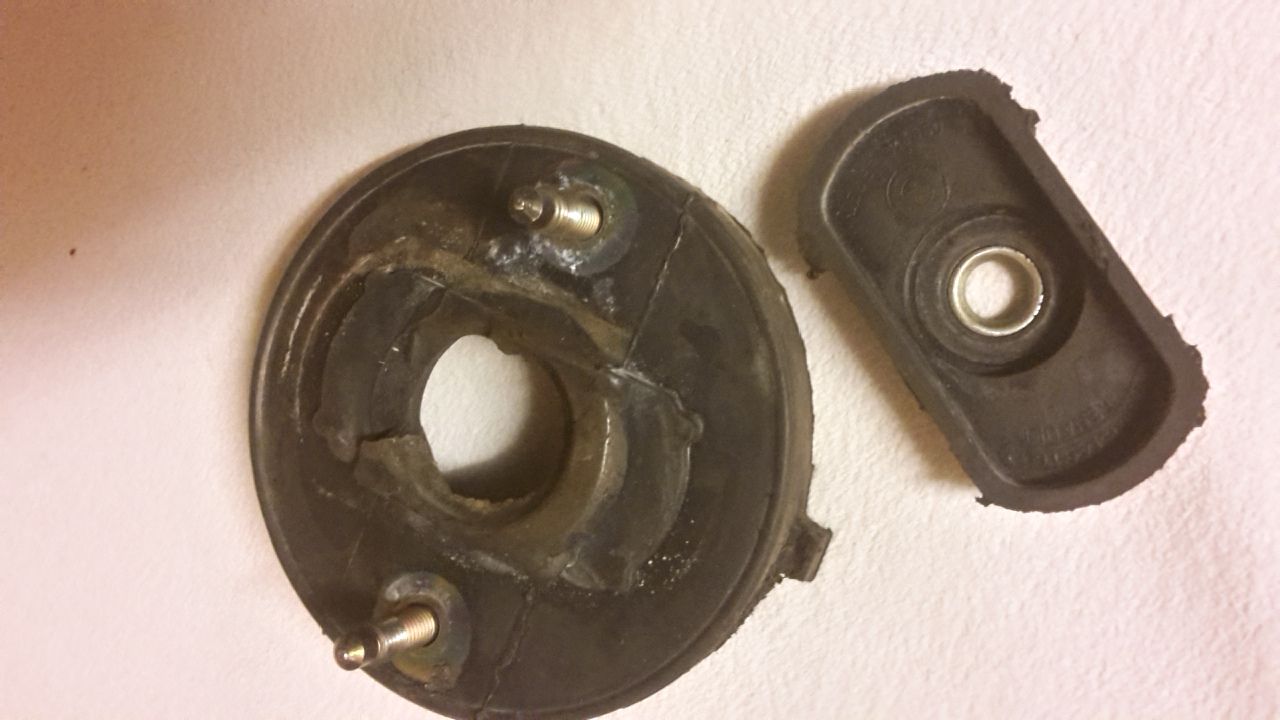

Das neue Federbein ist drin. Das Klocker-Geräusch ist weg. Der Einbau ging prima am Straßenrand. Rad ab, Wagen mit Wagenheber hochkurbeln. Ich habe einen zweiten Wagenheber als "Sicher ist besser-Lösung" daneben eingesetzt. Untere Schraube vom Dämpfer lösen, obere zwei Schrauben rechts im Kofferraum ebenso lösen und Federbein raus. Die Stoßdämpferaufnahme unten schwingt weit genug raus. Da ist alles entlastet und knallt einem nicht entgegen. Also keine Mühe und Gefahr.
Das Foto zeigt die obere Aufnahme des alten Federbeins. Aus meiner Sicht total krumm. Unter Umständen setzt sich das unter Gewicht nach Einbau. Das andere gebrauchte Federbein sah allerdings definitiv so nicht aus. Ich habe das alte Federbein noch nicht zerlegt. Ich denke aber, dass das Klockern von diesem nich plan aufliegenden Lager kam. Was mein Ihr?

Ich habe das gleiche Problem. Hab mir einen Wolf gesucht, wo das Geräusch her kommt. Immer bei Schlaglöchern kurz: plopp. Beim Betrachten des Bildes beginnt bei deinem Dämpfer, was bei meinem schon abgeschlossen ist: der Gummi mit der Metallplatte ganz oben hat sich gelöst. Das hatte zur Folge, dass die Dämpferstange oben gegen den Plastikdeckel stieß und das Geräusch verursachte. Hoffe, bekomme das mit einem neuen Gummilager hin.

(07.12.2017, 19:32)hamburg2608 schrieb: ...Beim Zusammendrücken hört man ein leises „Pfft“ vom Dämpfer... Damit hast du es selber "bewiesen" dass hinten ausgefedert kein Bumms auf den Federn ist. Zeig uns mal zumindest das Altteil. Neu und alt nebeneinander wäre natürlich schöner gewesen. Der Gummi scheint tatsächlich sichtbar rausgerissen zu sein. Weiß der Himmel warum bei deinem Twingo die Gummiteile so kaputt sind, ist doch kein Trabant* Auch Bilder der alten Bremse wären nett gewesen, so wie hier http://www.twingotuningforum.de/thread-3...pid8764848 * Der Trabant war von Haltbarkeit her ein prima Auto, nur alles was auch Gummi war ging schnell kaputt.

![]() Kolbenstange frei beweglich, kommt auch langsam hoch. Hoffentlich gibt´s das Teil einzeln. Gruss http://www.schotterfun.de/media/Twin.jpg Es bedanken sich: Broadcasttechniker
