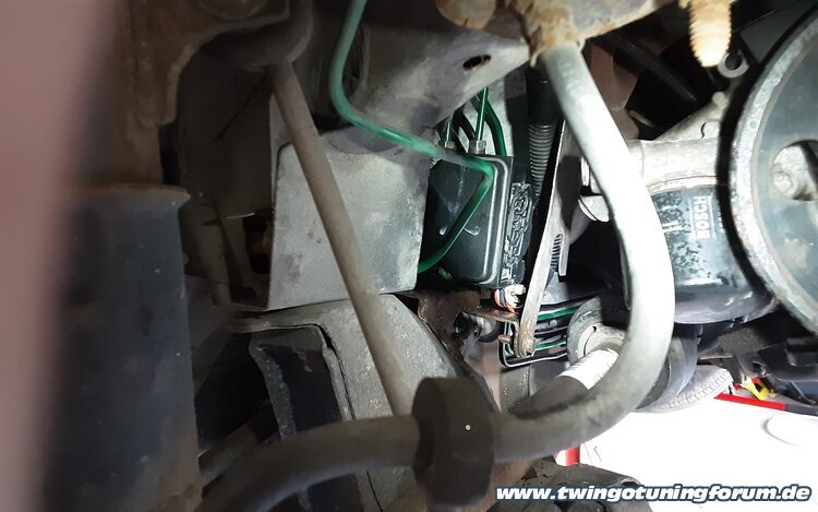

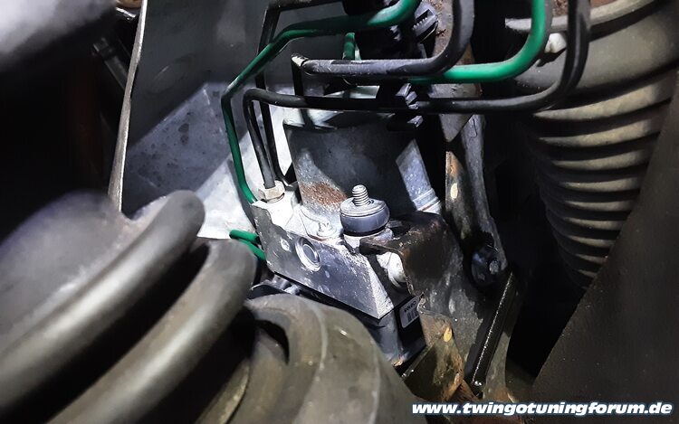

ich beginne mal mit Deiner letzten Frage. Das folgende Foto wurde bei abgebautem Innenkotflügel aufgenommen.
Das Steuergerät sitzt auf der rechten Seite hinter/oberhalb dem/des Ölfilter(s) - wobei die Perspektive auf dem Foto etwas täuscht ...
Die Teilenummer habe ich in meinen Unterlagen nicht gefunden. Wenn Du mir per PN Deine Fahrgestellnummer schickst, finde ich sie eventuell ...
So, jetzt frage ich mal: Wieso bist Du eigentlich der Meinung, dass das Steuergerät kaputt ist??

(21.08.2009, 09:14)brokenheart496 schrieb: ... sitzt direkt neben dem ölfilter, und die hydraulikeinheit neben der batterie
nein, dort sitzt der Haupbremszylinder - aber der Reihe nach.
Ich habe eine Teilenummer für den ABS-Block gefunden: 77 01 055 398
Diese ist allerdings nur "angenähert", weil ich Deine Produktionsnummer nicht kenne. Die Fahrgestellnummer hilft da nicht weiter ...
Die Produktionsnummer steht auf dem Aufkleber an der B-Säule der Beifahrerseite.
Dort ist unter der Fahrgestellnummer im Prinzip eine dreispaltige Tabelle mit allen möglichen Zeichen und Zahlen angeordnet. Die Produktionsnummer steht in der ersten Zeile, rechte Spalte.
Sie beginnt immer mit dem Großbuchstaben F - sollte also nicht zu übersehen sein. F steht übrigens für Flins-sur-Seine, wo unser Twingo gebaut wurde - deswegen "immer" ...
Teile mir die Nummer einfach mit, dann schaue ich noch einmal nach.
Dein Twingo ist übrigens - wie ich schon vermutet hatte - mit dem ABS Bosch 8.0 ausgerüstet. In der NT 3755A steht übrigens ausdrücklich, das Steuergerät und Hydraulikpumpe eine nicht zutrennende Einheit bilden (ABS-Block).
Der ABS-Block mag bei Dir anders ausschauen als auf meinem Foto, muss sich aber auch dort in der Gegend befinden...

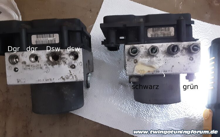

so jetzt noch einige bilder
so nun nochg ein paar bilder,
ich habe mal auf der linken seuite in der nähe des ölfilters fotografiert, dort wo das extra steuergerät sitzen soll, und dann rechts im motorrraum bei der batterie, das soll der hydraulikblock sein , mit steuergerät oder ohne????
was ist dann das beim ölfilter für eines????
und ich hab dir mal die etiketten abgelichtet was du für eine bestimmung des steuergerätes brauchst mit den nummern drauf.
ich hoffe ich stelkl mich nicht zu doof an
gruß max

Hallo Max,
so, zunächst mal ergibt die Fabrikationsnummer F920777 des C06G für den ABS-Block die Teilenummer 77 01 206 054.
Und diese Teilenummer steht - man soll es nicht für möglich halten - für das ABS MK 20 ...
Ich habe es mit den Daten meines 98ers verglichen - absolut identisch.
Das verstehe wer will ...
(21.08.2009, 17:57)brokenheart496 schrieb: ... auf dem einen bild , ... und das eine bild zeigt das steuergerät ds sich in der nähe des ölfilters links im motorraum befindet ...
Max, mit den "einen Bildern" komme ich nicht klar. Es wäre sinnvoller gewesen, die Bilder durchzunummerieren ...
Die Teilenummer auf Bild 1 steht für ein Karosserieteil ...
