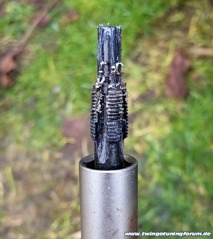

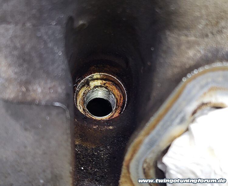

mach die gewinde vorm reinschrauben ordentlich sauber und gut ist. der dranhängende dreck wird weniger, wie ich aus erfahrung sagen kann.
