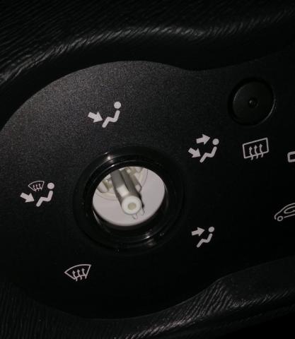

Und beim Twingo sieht die Aufnahme so aus:
Im Grunde also völlig anders.
