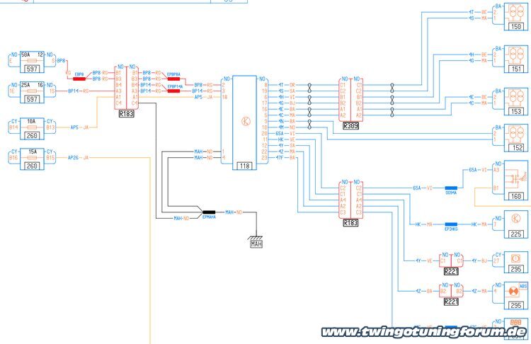

Da morgen die 4 Wochen vom TÜV ablaufen möchte4 ich vorübergehend die ABS Leuchte mit der Batterieleuchte zusammenschließen.
Da habe ich nur das Problem das ich nicht die Belegung des Steckers von der Instrumententafel kenne.
Welche Kabel schlisse ich zusammen.

Ach ja der gute Mann von Renault sagte noch er hat das Steuergerät durchgemmessen und die 15 würde immer an die Kontrolllampe senden.

Wenn di konstant brennt dann löse mal den Verbinder der NICHT zu den Sensoren gehört vorne auf dem rechten Radhaus.
Was heißt soll funktionieren? Blick in den Rückspiegel und dann in die Eisen. Wenn du Gummi auf der Straße lässt funktioniert ABS nicht.
Was klemmst du um?
Was sagt der Renault Mensch? Klemme 15 gibt es nur bei Bosch, nicht bei Renault.

Ich dachte an 4 ABS Leuchte mit 14 Batterileuchte zusammenklemmen.

Wenn es irgendwie geht dann lasse das sein.
Wenn du es dumm genug anstellst dann brennt dir dein Lichtmaschinenregler durch.
Und die ABS Lampe geht bei mir auch ohne den Motor anlassen aus. Nur die Servolenkung verlöscht ebenfalls erst nach dem Motorstart. Alle anderen Kontrollen die nach dem POST automatisch verlöschen haben dafür eine individuelle Zeit, d.h. es verlöschen keine zwei Kontrollen gleichzeitig.
Ich muss einen Teil deiner Schilderungen bis jetzt leider bezweifeln.
Selbst wenn das heiße Ende der ABS Kontrolle dauernd auf Masse läge würde das ABS Steuergerät dieses beim POST höchstwahrscheinlich merken, denn die Lampen werden mit überwacht und diese Massebrücke würde den Strromfluss durch den Kontrollausgang verhindern was das Steuergerät wiederum merkt und einen Fehler speichert.
Dieser eventuelle Masseschluss wirkt sich für das Steuergerät genauso aus wie eine entfernte Glühlampe.
